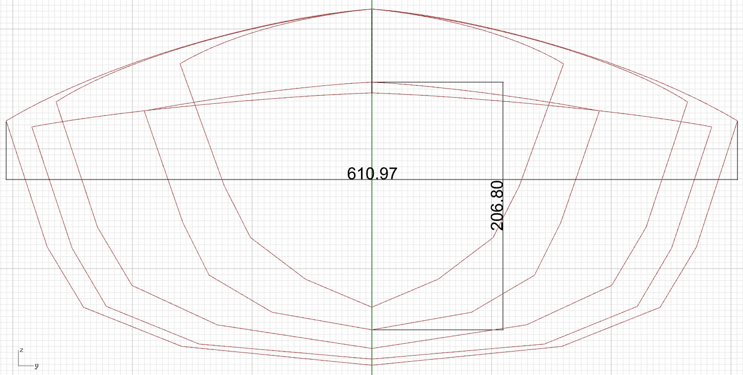

Ещё вопрос, чем выбор лодки обусловлен?

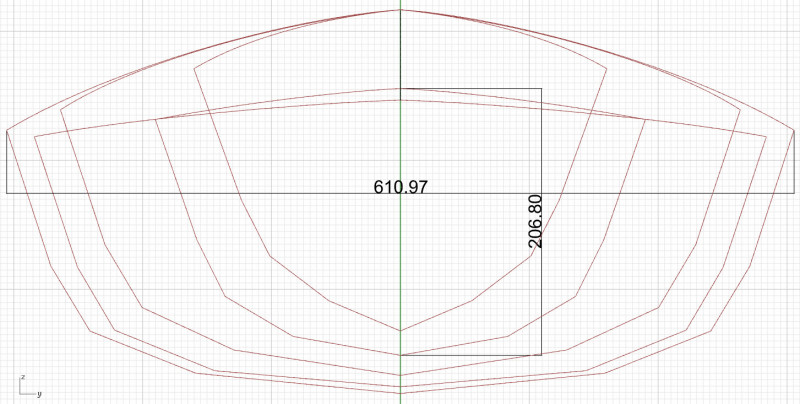

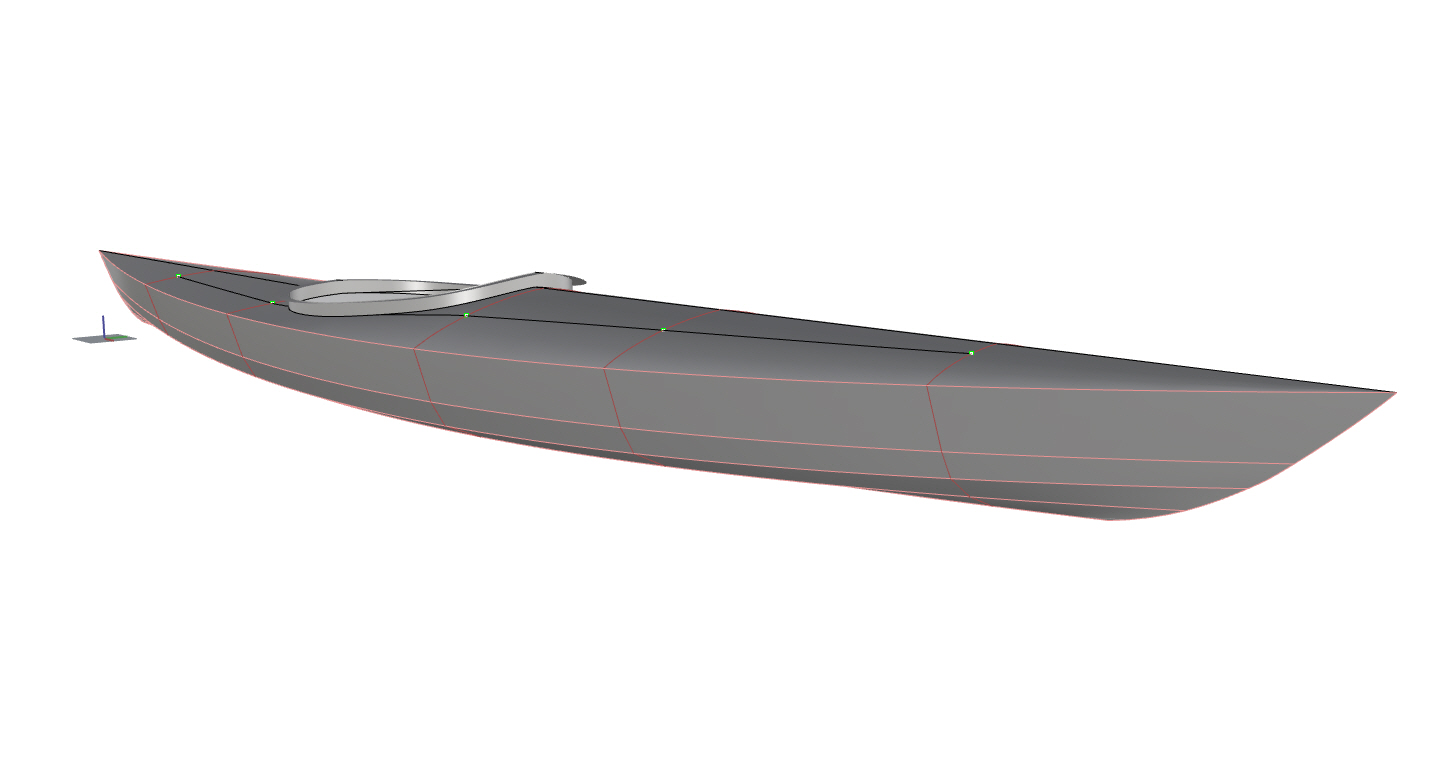

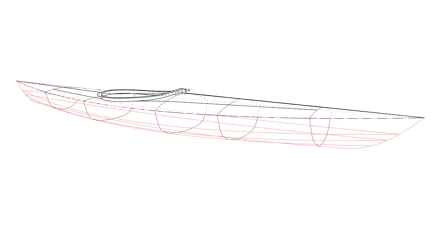

Построил модель корпуса по ординатам лодки выше - оказалось, что неплохо согласованы. Девиация от оптимально-плавной кривизны буквально пару мм. Поэтому можно по тем цифрам чертить-плавность обводов получится.

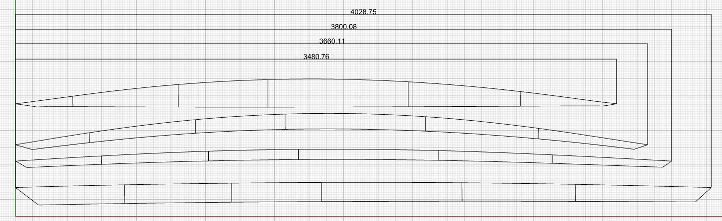

Сообщение Aleh » 27 янв 2024, 18:08

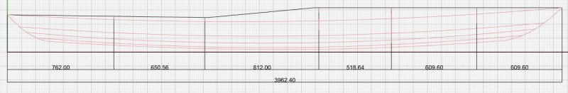

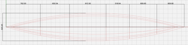

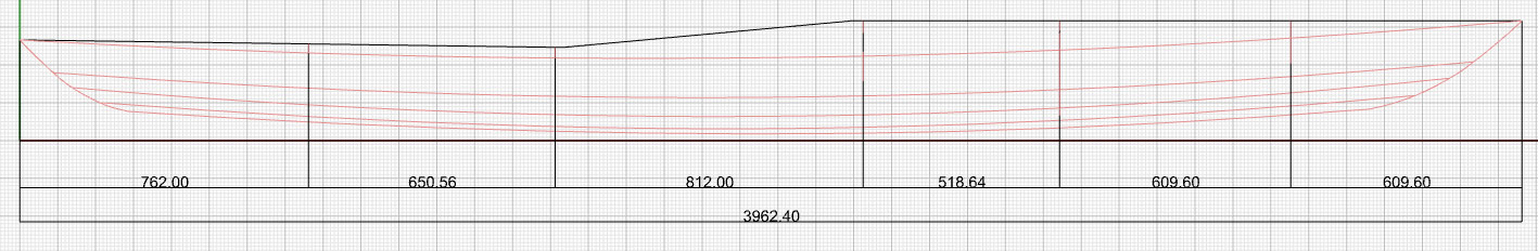

Сетка шпангоуты 5 мм, остальные сетка10 мм. Где кокпит, чуть больше шпация (на 50мм). См. размеры шпаций.
сетка 10 мм
сетка 10 мм
сетка 5 мм
Разверкти сетка 10 мм. Поперечные линии-касание шпангоутов

Полусферы ,закругления - это наверно сами добавили. По чертежу все грани острые без закруглений). С закруглениями красивее конечно. Я по точкам на миллиметровке чертил - у меня 4 и 5 шпангоут получились с ровными верхами. Т.е сзади за спиной у каяка палуба как стол ровный. Сейчас объёмную модель посмотрел ,по идеи ,чуть полукруг палуба - вода от брызг будет скатываться лучше чем с ровной палубы.
