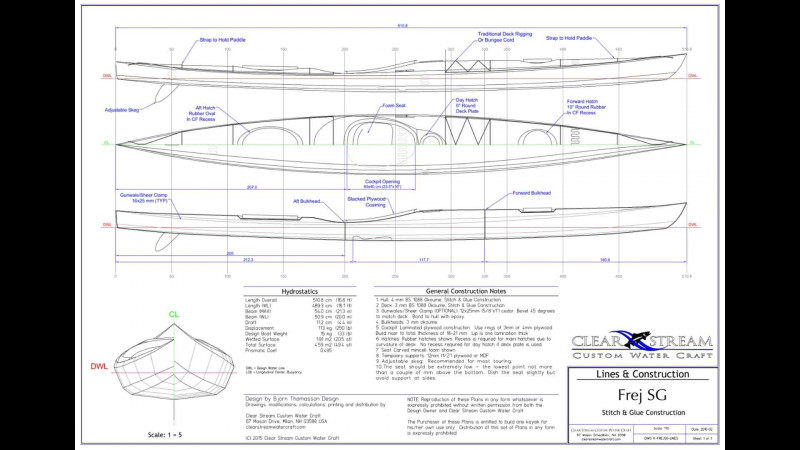

В вопросах интеллектуальной собственности я не святее папы римского. Но, при чем тут воровство? SG версию дизайнер не делал. Да и каждый каяк по сути является продолжением и развитием чьего-то более раннего каяка. Получается, что все должны что-то платить "прородителю"? Или делать перевод эскимосам?
Все что нужно для реечного Фрея я свободно нашел в интернете. Если кому интересно, то поделюсь. Пока не решил, что проще - реечный или фанерный, вот и поинтересовался чертежами фанерного. Сам раньше не строил каяки.
Наверное можно попробовать построить модель по тем выкройкам фанерного, которые также свободно есть в сети.
Вот так спросишь о помощи, а тебе начнут мораль читать и обвинять незнамо в чем.

Sg версия
dmotor75 писал(а): ↑
16 мар 2022, 14:36
:unknown:
