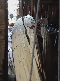

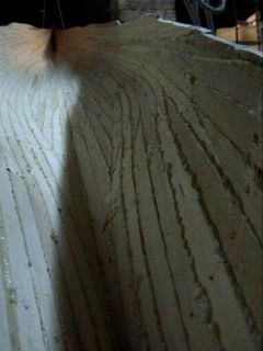

На аватарке ниже - сосна. Сосна лучше елки, больше смолы, менее хрупкая.
Его было очень тяжело делать и долго, я жалею, что не попробовал сделать из фанеры.
Хотя, фанерный возможно и хуже на ходу, не знаю.
Материал - довольно хорошего качества дощечки от упаковки. Но все они были по 60-70 сантиметров длиной, 2 тощиной и 10-20 шириной, по этому работы было вообще много. Я разрезал их на рейки 7х20 и на простом приспособлении срезал угол, для склейки на ус.
Это мазохизм, долгий и нудный. Сделайте фанерный и потратьте остальное время на походы.
С поддонами будьте аккуратнее. Они как правило чем либо были напряжены, дерево может быть частично раздавлено. Выбирайте дощечки из картонной упаковки сверху, на которых ничего не стояло. Найдите место где распаковывают много оборудования, подкупите сторожа, если нельзя договориться. Обычно дерево - это мусор, который так же запрещено сжигать на территории предприятия, но его могут растаскивать на свои нужды. Сторож может собрать для вас.
