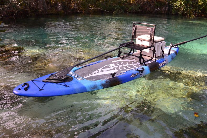

Но строить следует что то типа kaku kahuna
То есть гибрид каяка и сапа. На нём можно рыбачить стоя и грести нормальным каячным веслом отдыхая в кресле.
Вот модельку бы с выкройками для картонного набора под такую штуку и можно бы было попробовать сделать
