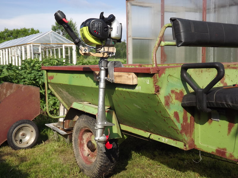

Все таки решил прислушаться к замечаниям, особенно по поводу охлаждения. Мотор собрал на ноге Салюта. Вес 7 кг. В этом сезоне опробую на выносном вбок транце. Если устроит сделаю колодец сзади кокпита. Работает тихо, на воде еще не был. После испытаний отпишусь.

интересен бюджет мероприятия
нога от "салюта " бу своя или приобретена под этот случай?

переходник тоже интересен -не знал что есть и такое

Заклиненный Салют отдал сосед. Переходник самодельный из фанеры. Бюджет 5,5 тыр только за мотор. Более подробно в форуме Мотолодка.ру. Статья Компиляция мелкомотора.
