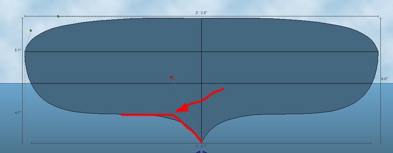

Изменённый проект..
Корму под транец отхвачу при постройке, киль для этого на корме приподнял, чтобы транец воду не тянул...

Думается, что именно такая осадка и будет, ведь она напрямую зависит от веса помещенного в жидкость тела
Если верить графикам все так и должно быть, совмещая график расчетного водоизмещения и целевого (заданного) путем перемещения ватерлинии мы получаем предположительную осадку. Но я думаю это математическая (в идеале) осадка а на деле наверно будет незначительное отличие...
PS интересно у меня моник дает искажение или действительно у вас обводы несколько угловатые :?:

koban писал(а):Изменённый проект..
Не, киль нужен. На всех ситонтопах есть. Просто закругление киля (если смотреть в разрезе) усложнит задачу. Но все реально, без проблем. Посто я бы немного угловатым его сделал бы.

Хотя нет, должно итак получиться. Я посмотрел, изгиб не такой уж и крутой, а возле носа и хвоста можно как-нибудь придумать по ходу.

Иванов Андрей писал(а):Не, киль нужен. На всех ситонтопах есть. Просто закругление киля (если смотреть в разрезе) усложнит задачу. Но все реально, без проблем. Посто я бы немного угловатым его сделал бы.
Во втором файлике я киль уменьшил...выходит зря??? Думаете стоит вернуть его??
Закругление киля думаю будет проще сделать если использовать рейки меньшей ширины... :!:
