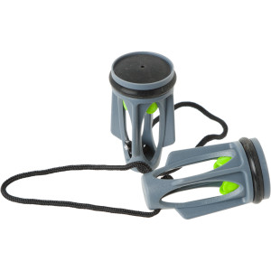

Сухие штаны с носком и ботинки NRS вчера заказал, но это на осень. А еще заказал вот такую штуку:
Ocean Kayak Scupper Valves
Смотрел где-то видео, как работает должно помогать. Не зря же их выпустили :) .
Брызги с весла летят , но очень немного, в основном вода поступает снизу при каждом более менее сильном движении.

Trident-13 - тоже самое, фирменные пробки, свои функции не выполняют.
Подкладка 5 см высотой, перевернулся, когда что-то доставал из-за спины.
Вопрос закрыл, когда нашел в сарае цилиндрический каучук, по диаметру подошел.

Отпишитесь по пробкам Scupper Valves для Ocean Kayak. Как они, работают??

Ультра 4.7 вес 95 кг. вода натекает при посадке и высадке, и когда лазаю по каяку в передний отсек))))
В ходу и в засаде на хищника нет воды.
Купил резиновые наконечники для костылей, заткнул отверстия и все ок.
