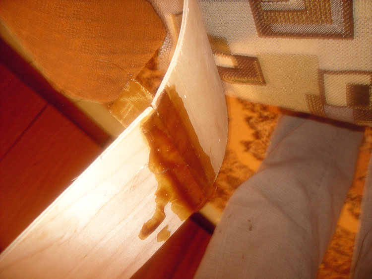

И так... что имеем!
Путем перелопачивания интернета в поисках стекло ленты вышли на фирму в Краснодаре. Veter001 купил и привез оказией в Анапу.
Ленту взяли ЛЭСП, для изоляции электроустановок. Ширина 30 мм, плотность не знаю, замасливатель- парафиновый.
Рулон 200 метров, цена 1,6 рубля за метр.
Соответственно мы ее всю изщупали, изнюхали и издергали на предмет определения качества.
На улице отжигали строительным феном - очень быстро...нагрев+поток воздуха и что бы увидеть дым надо присматриваться.
На газу - пшик и все.
Далее решили склеить опытный образец... Клеили в попыхах, т.к. Виталию надо было домой в Краснодар.
Взяли два неровных куска фанеры (щели до 1 мм), намазали, приложили, шпателем размазали.
Вспомнили, что не отожгли кусок ленты.
Плюнули, перевернули, приложили отожженной ленты , повторили операцию.
На утро смотрим результат.
Два куска фанеры склеены намертво. Гнул до угла градусов 60, пока не почувствовал, что фанера сейчас треснет.
Начал отдирать ленту. Ту что не отожгли, как и следует ожидать таки оторвал. С трудом , но все же.
Отоженная лента - пропитка была без фена, кое где не пропиталась. Оторвать можно, но сложно. Только пассатижами.
В целом довольны.
В целом довольны.
- Проба на излом
- PICT2971.jpg (103.76 КБ) 7947 просмотров
- Сторона, которую не отжигали- не повторяйте ошибок.
- PICT2969.JPG (56.15 КБ) 7947 просмотров
