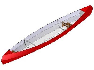

Нашел в инете чертежи туристического каноэ из фанеры (6-ка + внешняя обклейка или 4-ка+внешняя+внутренняя обклейка).
Автор Morten Olesen (на чертежах написано: Design By Morten Olesen). Там же ссылка на boatplans.dk. Но при заходе к ним - не нашел таких чертежей. Вот инфа с первого листа:
Код: Выделить всё
DK Touring Canoe
Lenght: 18` (5,5 m)
Max Beam: 35`` (0.9 m)
Est Hull Weight: 83 lbs (38 k)
Ideal Load on Board: 300-700 lbs (136-318 k)
Привлек проект несложностью и небольшим количеством того, что надо покупать.

Вопрос: по чертежам, при применении 4-ки надо оклеивать и снаружи и изнутри.
Можно-ли обойтись только наружней оклейкой (за ради веса)?

Здесь была уже ситуация когда парень оклеил свою лодку только снаружи (в целях экономии) и как выяснилось идея плохая. Спустя некоторое время эксплуатации, каяк начал чернеть изнутри, пришлось ему зачищать и оклеивать.Думаю это было непросто. Но вам то проще, в вашем случае деки нет. Можно покрыть эпокситкой, хотя вы все равно теряете в прочности. Оклеив изнутри вы немного то и проигрывает, если взять 160 гр/м2 стеклоткань. ИМХО.

Можно. Внутри проклеить швы полосками (обязательно) и покрыть эпоксидкой три слоя. Первый слой - эпоксидку наполовину разбавить растворителем, второй слой - 20% растворителя и третий слой без растворителя.
Но, я бы оклеил с обеих сторон...

Моя байдарка оклеена только снаружи в один слой. Внутри проклеены только стыки, тоже в один слой. Покрыта внутри пропиткой не водной. Сезон отходила, никаких замечаний ни по прочности, ни по качеству внутренней поверхности.
