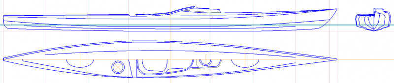

Основные размеры:
Длинна: 5400 мм
Ширина: 600 мм
Высота (макс): 370мм верхняя точка копита
Высота до линии болта в средней части 195 мм
Килеватость (в средней части): 16 град.
Длина ватерлинии: 5175 мм
Осадка: 100 мм
Вес (ожидаемый) до 25 кг.
Два основных багажных отсека
Два бардачка (перед кокпитом и за спиной)

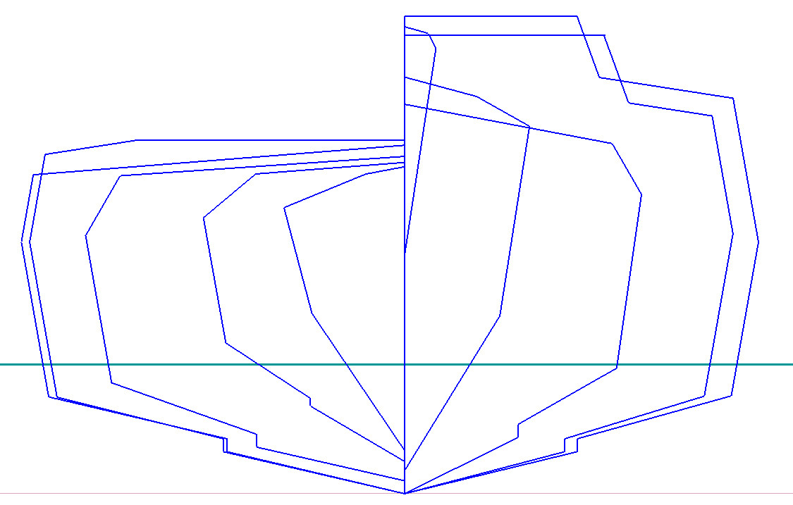

На днище будет ступенька (надеюсь повысит курсовую устойчивость), типа редана.
Рули и плавничики - нет.
Нет, "круглоскулый" каяк я не хочу. Это будет граненный каяк с глубоким V.
Какие есть возражения против Deep-V?

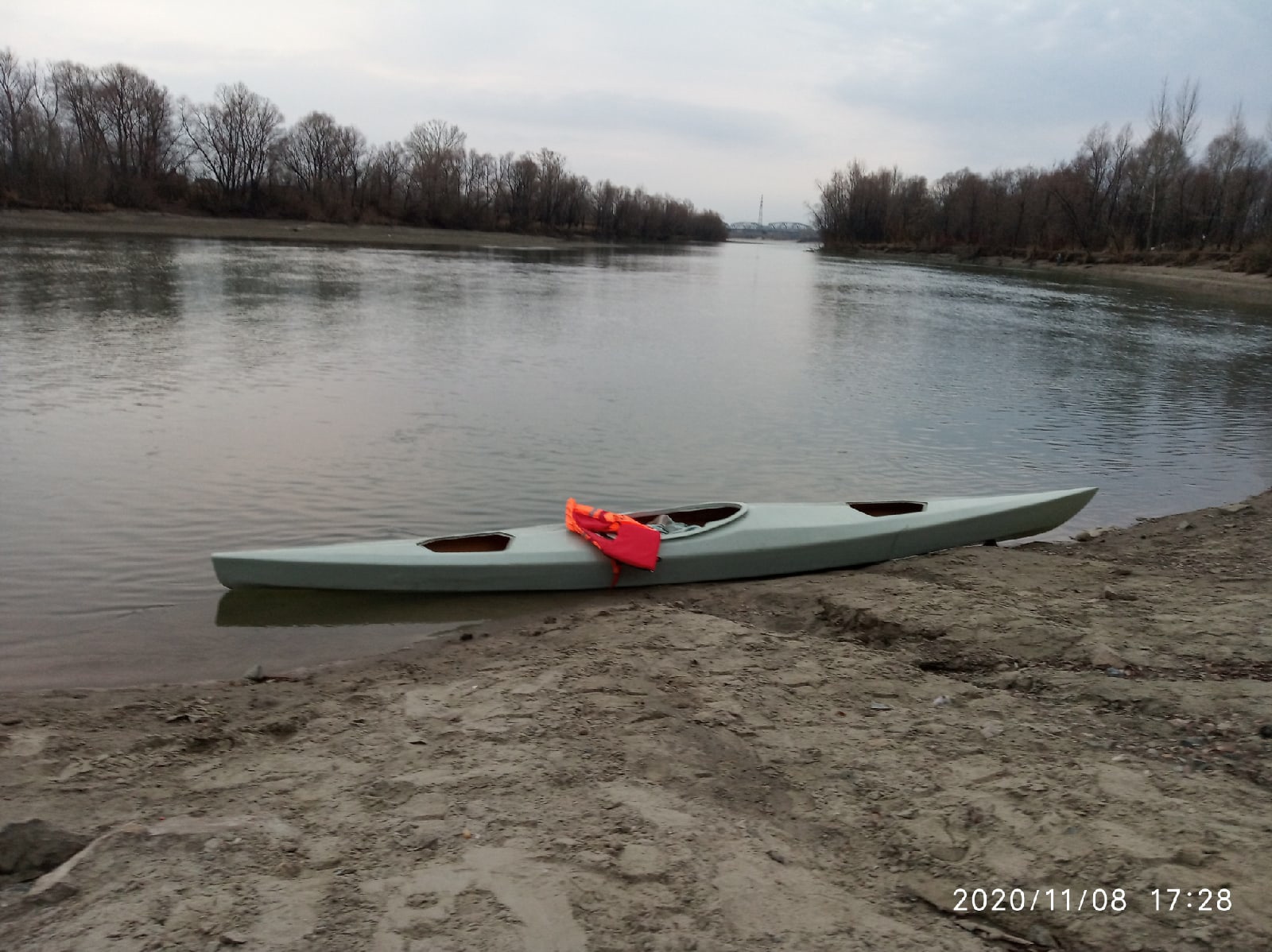

Этот проект должен заменить существующий каяк (фанерный S-n-G, в размере 5400х700) недостатки: слишком широкий, слишком высокий борт, вес) А так, это большая и устойчивая лодка, позволяет на стоячей воде держать среднюю скорость 7-8 км/ч. Очень сухой кокпит, не заливает. Она мне нравится всем, кроме ширины, высоты борта и веса.
какие еще размеры сообщить? 3D модели пока нет. Расчетов нет. Пока только концепция

Я конечно еще полный новичок в самострое, но выскажусь. Конструкция я так понимаю планируется S&G? Дополнительные продольные ребра затеваете зря. При косой волне на прямом курсе несбалансированное судно все равно ничем не удержать, придется грести. Для проверки концепции, лучше наклейте на имеющийся каяк продольные реданы, и оцените разницу. Слишком большая трудоемкость, чтобы проверять на полномасштабной модели такое ноу-хау. А глубокое V имеет право на жизнь, но тут стоит исходить от акватории.

Обводы сомнительные. Ступенька будет как турбулизатор, ламинарное обтекание завершится. Площадь смачиваемой поверхности увеличится. Строить тоже неудобно. Резкий излом оклеивать плохо.

Есть версия, что я все ступеньки редана скруглю радиусом 5-6мм и сделаю нижнюю часть из стеклопластика (по болванке) поэтому, думается мне, это ребро жесткости в этом случае мне будет нужно.

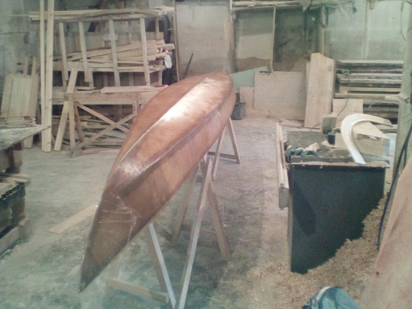

И вот еще.. На моей первой лодке, фанера в средней днища никак не ложилась ровно (фанера у нас вообще не идеальная) и там есть небольшая, едва заметная волна (в одном месте, как раз в центре).. Ну это из-за длинного и широкого днища (ширина половинки в средней части 350мм). Угол килеватости на первой лодке в районе 9-10 градусов

На первой лодке я стационарно приклеил плавничок в задней части, чтобы придать необходимую мне курсовую устойчивость при незагруженной лодке (осадка слишком маленькая) Плавничок решает! Но он мешает мне ходить по мелям и прыгать через бревна в протоках и не только.
Лепить на нее сейчас редан... там уже плавник вклеен, я вряд ли смогу ощутить влияние реданов.

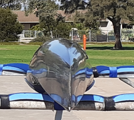

V-корпуса обычно быстрее круглых
Расскажите это производителям гоночных лодок, а то они, как дураки делают круглые корпуса.
Вот это гоночная лодка Nelo Vanquish:
