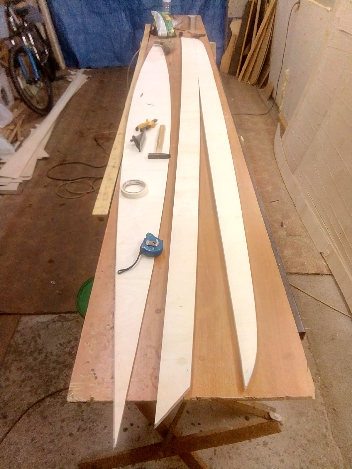

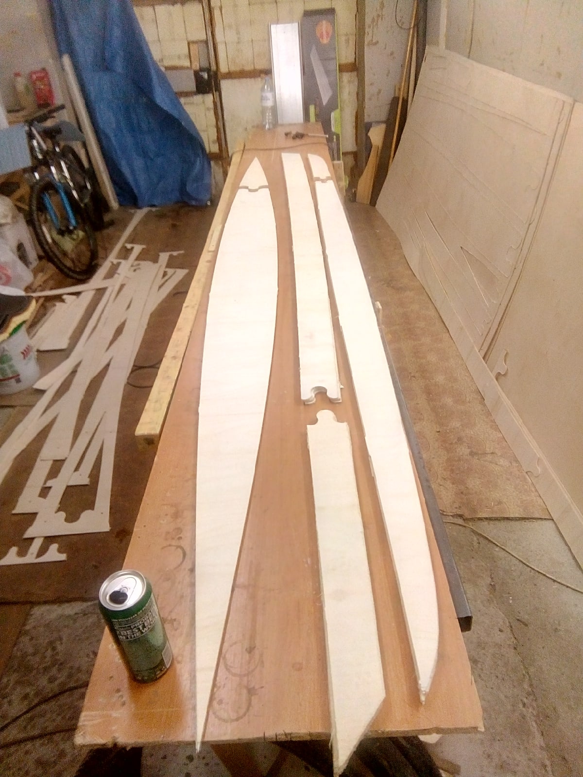

Летом удалось малость понять прелесть паруса и я таки решился на постройку чего то нового. А именно добавить поплавки (не аутригеры) к каяку и парусное вооружение. Как у слсботс.
Центральным элементом будет петрель фанерный. Давно хотелось заиметь эту лодочку. Поплавки срисовал с сайта из темы о поиске чертежей этого трима тут в разделе. Руль примерно представляю как сделать, управление педалями, чтоб руки были свободны. Выносной шверц на передней балке слева. О парусном вооружении знаний маловато, но парни с серфстанции обещали помочь.

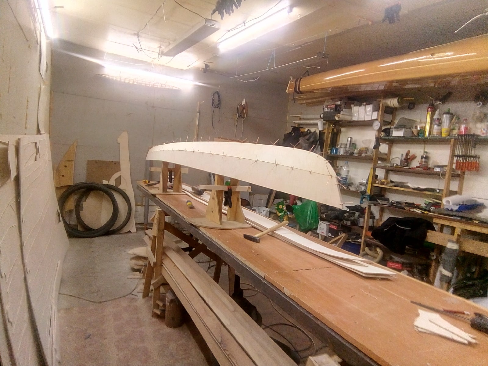

Re: Каячный парусный трим

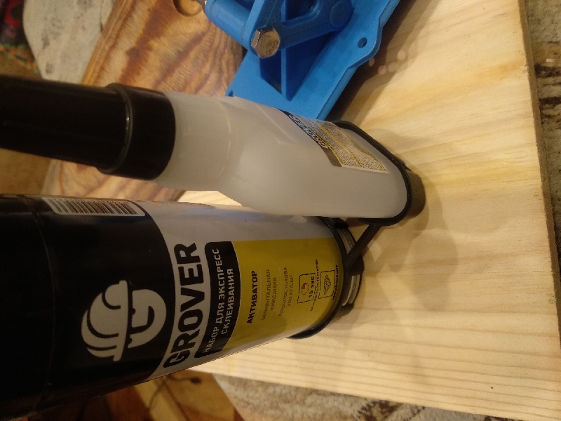

Я сегодня также сделал. Цианокрилатный клей точками.
Собрал предварилельно первый миникаячок. На сегодня все.
Вдруг кому ещё пригодится? Есть наборы: клей плюс активатор. Клей довольно вязкий, держится даже на неплотно прилегающих кромках, а активатор позволяет все это моментально схватить. Именно аэрозольный активатор мне понравился. Короче, как на видео у Nick.
( Аутриггер страдал, что нет сварки по дереву, а она есть).
- IMG_20201128_232349_resize_87.jpg (295.74 КБ) 7811 просмотров

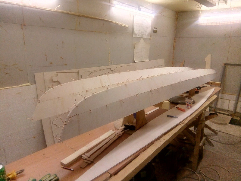

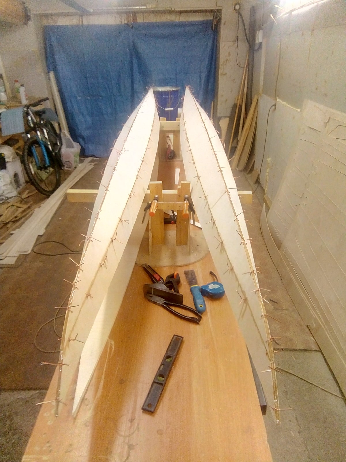

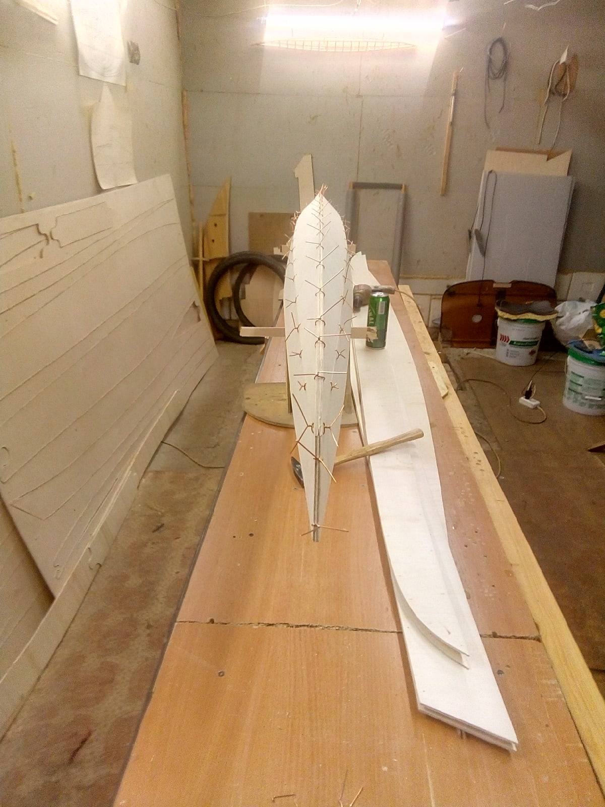

Добрый вечер.
Собрал второй поплавок и склеил стыки снаружи
Проект планировался еще прошлой зимой, но не вышло. Критику не видел.
Интересный проект! А планируются какие-либо усиливающие элементы, к которым будут крепиться поперечные балки, или жесткости фанеры поплавков должно хватить?
несомненно. шпангоуты поплавков планирую в три слоя 4-ки фсф с тканью между слоями и облегчениями внутри тела поплавка. каяк тоже будет точечно усилен тканью и элементами фанеры в местах крепежа балок, т к основная нагрузка будет приходиться на каяк, а не на поплавки.
пока склоняюсь на установку грота и стакселя, поэтому мачта должна быть на вантах(растяжках). места крепления вант тоже усиливать.
