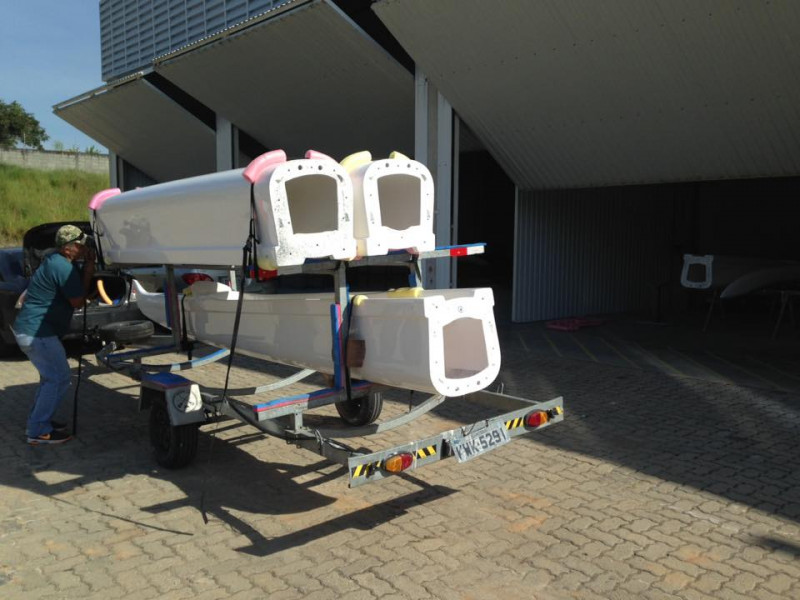

Итак, ещё раз ... Я не пропагандировал огр. длины, я выступал за выс. отн. удлинение. Это совер. разные вещи. Что касается хранения и перевозки длинных лодок, то проблем с этим нема. В кач. примера ... 14 - метровую трёхсекционную лодку ОС - 6 владелец погрузил на прицеп. Хранить секции длиной 5 м можно там же и так же, где и как хранят обычные пятиметровые каяки.
