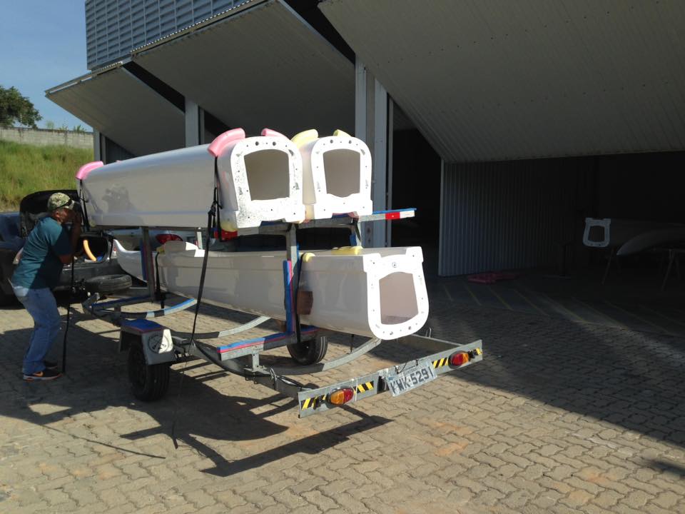

Очевидные варианты сохранения остойчивости при узком корпусе - аутриггеры (поплавки или крылья) и спаривание корпусов в катамаран. В последнем случае поплавки не обязательно обитаемые. Всё это старо, как мир. Точнее, как человечество. Правда в отличии от этих брюнетов я бы сделал ставку на чисто страховочные аутриггеры, которые погружаются в воду только при опасном крене. Во время рыбалки можно и штатно опустить. Но на ходу они должны нах. в воздухе.
- ус2.png (222.06 КБ) 7140 просмотров
