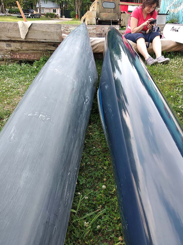

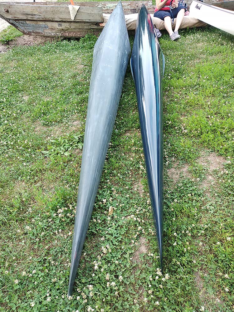

На фото гоночные К1 до и после снятия ограничений на минимальную ширину. Хотя у рыжего вся ширина была задрана намного выше ватерлинии он все же поустойчивее того, что справа (современного). Я сегодня в этом убедился. Сейчас я на правом хожу примерно так же, как ходил на левом прошлой весной.... Нет пределов совершенству мастерства эквилибристов с веслом )

А устойчивость лучше потому как развал бортов есть. Чем больше крен - там больше сопротивление переворачиванию. .
Визуально видно на сколько дека шире.

На самом деле это очень мало помогает. Дека начинает работать при таких больших кренах, когда вас уже ничего не спасет и вы уже считайте что кильнулись. Эта ширина нужна исключительно чтобы формально удовлетворить тогдашним правилам ICF. Про устойчивость никто и не думал. Наоборот стремились заузить ватерлинию как только возможно. Поэтому и задирали заднюю деку с ее шириной подальше от воды. Разницу между этими двумя каяками можно почувствовать только если на обоих походить. Если же пересесть на любой из них с обычного морского каяка, пусть даже и самого узкого, то результат будет один - немедленный киль )
