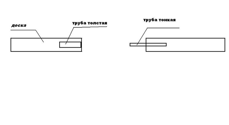

Re: Разборный SUP ???
Сообщение vavan181 » 01 мар 2015, 21:20
хорошая мысль ! а что если трубы алюминиевюе применить , в доску потолше вклеить куски а которые потоньше на них соединять

vavan181
Сообщения: 746
Reputation: 11
Город: алапаевск
Сообщение vavan181 » 01 мар 2015, 21:47
толстая труба примерно 30 см тонкая 60 см всего выходит 4 х 30 = 120 см + 4 х 60 = 240 см это все равно меньше чем две целых трубы делать , а нагрузку я думаю выдержит . смысл крепления самое главное чтоб трубы не разъезжались
