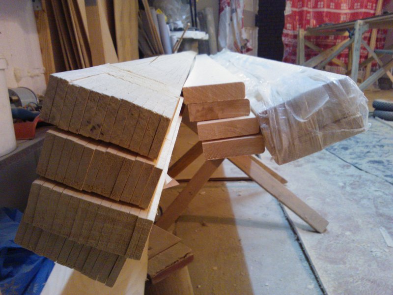

- Рейка из липы и абачи.

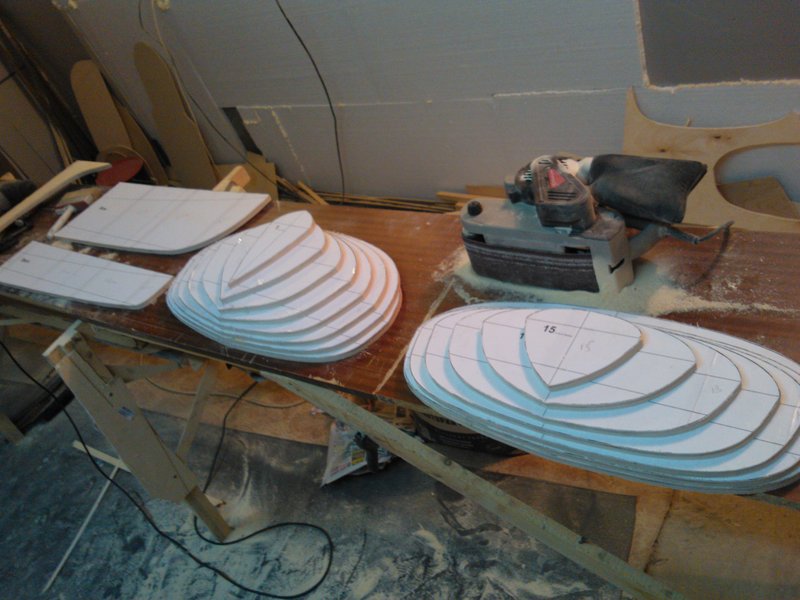

- Сегодня напилил шпангоуты, так что пути назад уже нет)))
- WP_001564.jpg (78.9 КБ) 12689 просмотров

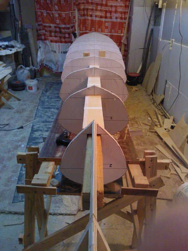

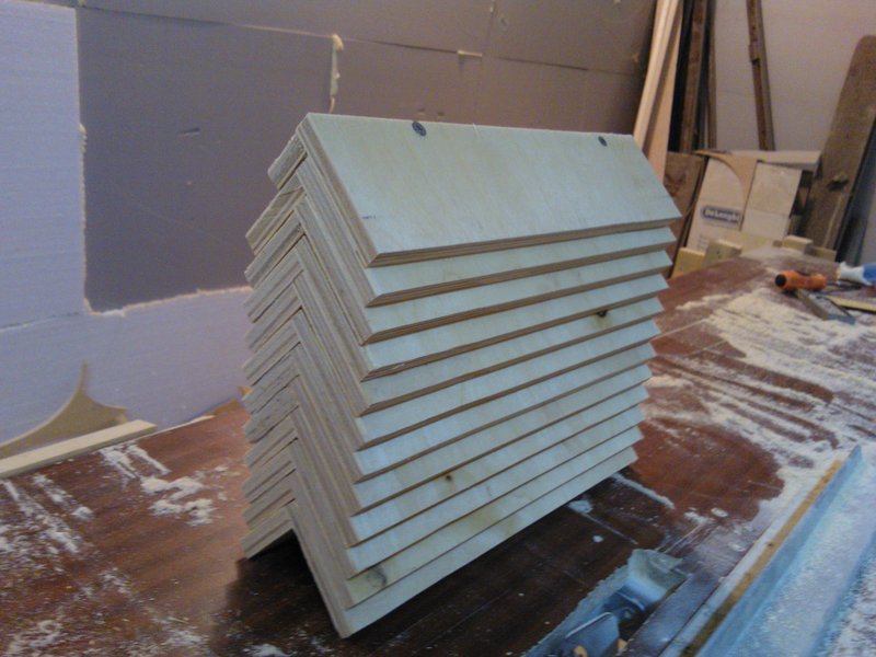

Пережив эпопею с заклинившим встроеным замком в гараже (естесттвенно закрытым-а то ведь не интересно по другому))), принялся вчера к постройке стапеля.
- проставки между шпангоутами-1 фут минус толщина фанеры.
- WP_001571.jpg (79.62 КБ) 12510 просмотров

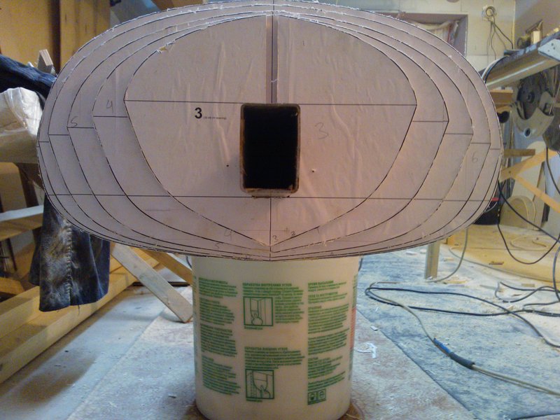

- Отверстия в шпангоулах делал по максимально точному сечению трубы.
- WP_001575.jpg (62.98 КБ) 12510 просмотров

Re: Каяк из рейки. Проба пера
Сегодня продолжил.
Имеются мелкие погрешности. Попробую завтра подправить.

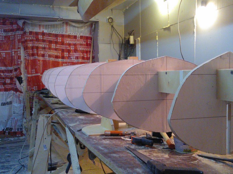

- Проверка ватерлинии.
- WP_001577.jpg (94.04 КБ) 12508 просмотров
- ось лодки почти без отклонений.
- WP_001580.jpg (93.89 КБ) 12508 просмотров
- Отклонения по ватерлинии в пределах милиметра.
- WP_001581.jpg (93.71 КБ) 12508 просмотров

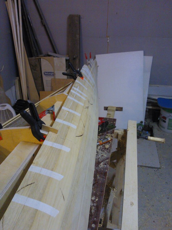

Здравствуйте, уважаемые. Я продолжу.

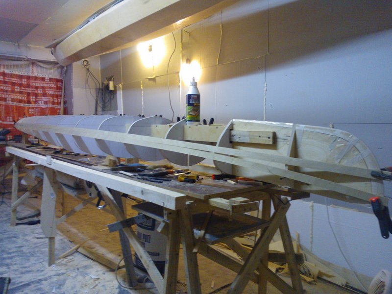

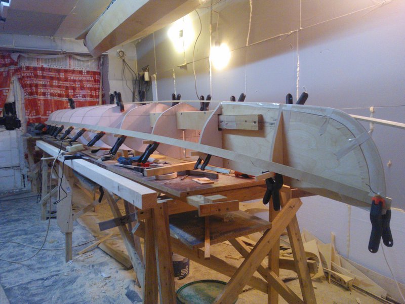

Вчера я начал рейку.
С утра я, как и планировал слегка подправил стапель и зафиксировал все на термоклей, дабы не болталось. Установил первую рейку на термоклей, предварительно подрубанив сторону стыка с палубой и удлинив до нужной длины стыком на ус.
Она была пущена по линии стыка с палубой. Но вторую по такому же сценарию я пускать передумал. Уж больно сильно напряжение рейки в подьеме носа. Пришлось оставить место для клина.

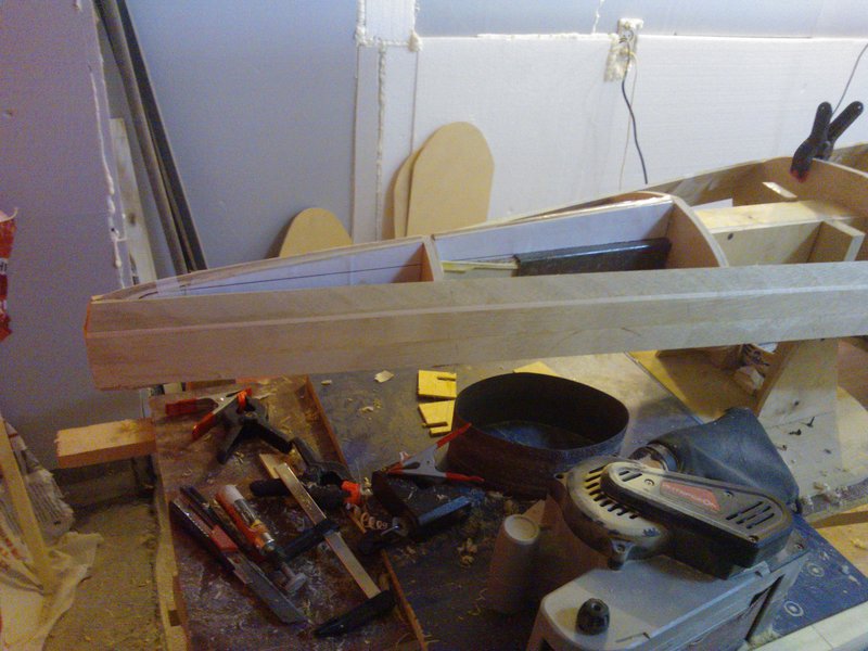

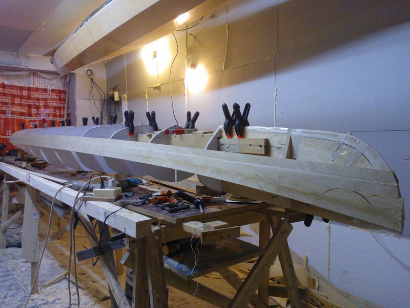

Еще вчера я подумал не добавить ли тонкую вставочку из липы. В итоге утром распустив пару липовых реек на прутики 5*5, вклеил их третим рядом.
Затем занялся клином. Вот где пришлось повозиться с рубанком. Куча примерок и подстрагиваний)))
Ну и под вечер прошел еще один ряд рейки.
