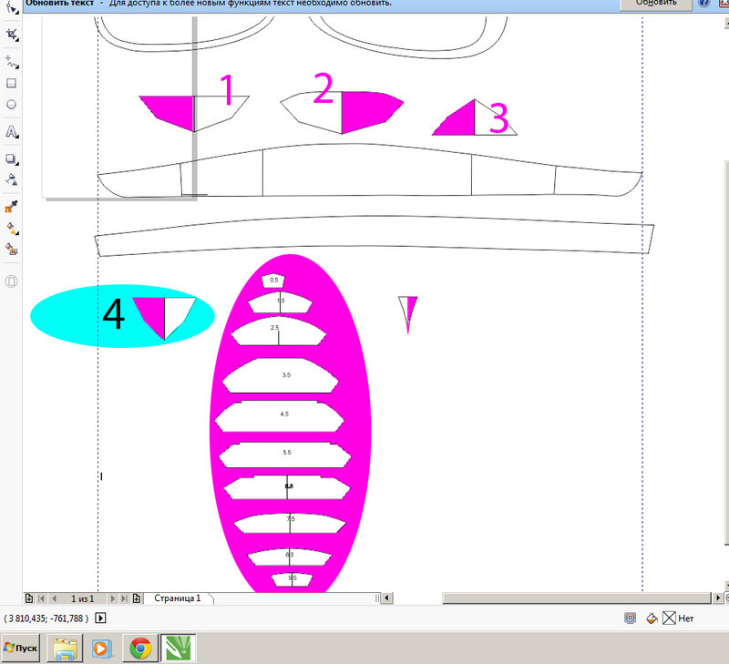

вот теперь суть проблемы. не подходят детали. при сгибе кормы и носа, вырывает временные соединения.
не могу сшить байдарку. и нужны ли внутри "перегородки".
прикреплю сами чертежи, может они кривые? хотя наврятли. и рисунок. не понимаю последовательность сборки, все в разные стороны разлетается... в четных попытках сборки, пришлось обратиться за помощью сюда.
1.помогите понять последовательность сборки.
2. нужны ли вообще эти переборки, под цифрами на рисунках????? а то они не лезут никуда

Сложно ответить исчерпывающе (с моей точки зрения) т.к. я не уверен в ваших чертежах и вашей точности переноса и изготовления деталей. Могу сказать следующее: работая даже по практически оригинальным чертежам и выполняя грамотный их перенос и раскрой материала возможны некоторые неточности и несовпадения на стадии сшивания. ГЛАВНОЕ, чтобы сошлись все выкройки днища и бортов (стянулись до соприкосновения - переборки вставляйте после сшивания этих частей и сразу плотно части не стягивайте). Переборки (особенно временные - которые крайние к носу и корме) могут не встать на свои места, но сдвиньте их вдоль оси лодки до максимального прилегания с деталями днища и бортов. Возможна некоторая подгонка по месту. Постарайтесь разместить на своих местах постоянные переборки, от этого будет зависеть центр тяжести лодки и смещать его не стоит (если нужно - подгоните переборки, но поставьте их на свои места). Временные переборки (для реек палубы) подгоняйте по готовому и проклеенному корпусу. И ещё, если не имеете достаточного опыта строительства лодок, не стоит снимать малки (состругивать краешки деталей для плотного бесщелевого их прилегания). Это упростит работу, позволит избежать дополнительных ошибок и на качество практически не повлияет.
Не забудьте про маленькую деталь в корме, она должна стоять.

Сообщение Имбрион » 09 июл 2014, 20:03
в первом посте я прикрепил рисунок, и переборки с цифрами, так вот я 1 раз сшил дно лодки из 2х половинок. и все 4 переборки лодки вместе не встают... хотел взять совет какую куда от носа лодки до ее кормы..
теперь думаю поставить только 1 переборку под "жопу" гребцу, потому что лодка не такая длинная...

Сообщение Pastor » 09 июл 2014, 20:41
Не стоит заниматься самодеятельностью, это может закончиться плачевно. ряд версий могу дать. но вопрос не в этом.
1. сшиваеш дно
2. Сшиваеш по носу и корме борта
3. Сшиваеш борта с дном
4. Устанавливаеш постоянные переборки кокпита
5. Если таковые есть устанавливаеш переборки для задания формы корпуса.
6. Склеивание швов
7. Снимаеш проволоку
8. снимаеш временные переборки задающие форму корпуса
9. проклеиваеш швы стеклотканью
10. ставиш переборки для создания форму палубы.
Примечание из инструкции: переборки ставятся по порядку на те места куда они подходят. т.е. нет четкого шага 120 мм. к примеру, может быть 120 потом 135 потом 110 мм. и т.д.

пообщавшись с пузотером, ему отдельное спасибо, посмотрев его каяки, я не без труда сшил сегодня свои, дно борта.
как оказалось, сложность была в разности направления волокна фанеры, и не встают на места переборки, буду что нить на месте клеить.
Опасаясь неправильной распечатки шпангоутов, не поленился и сделал по координатам, завтра буду сравнивать.
