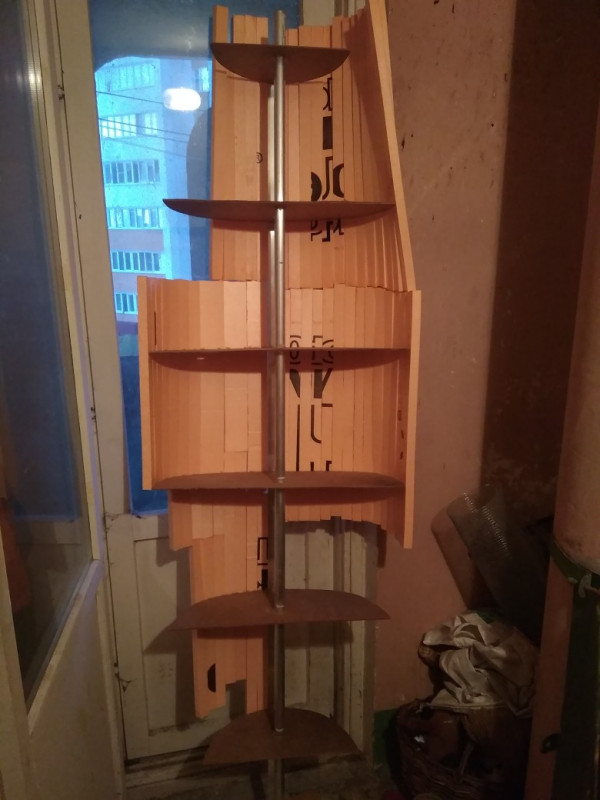

Огибания сложных контуров даже с такими узкими полосками нет от слова совсем.
Материал очень жёсткий и прочный. И можно было бы получить очень прочную и жёсткую основу, которая похоже вполне хорошо себя чувствовала бы и без стеклоткани вовсе
Но к сожалению не так, не с таким количеством и таких стыков.
Что конечно же расстраивает. Хочется использовать свойства матертала по полной.
Re: Хочу то-не знаю что
Похоже нужно было оклеивать шпангоуты широкими полосками но тонкого эппс, 1 сантиметр, или может даже 0.5см, наклеивая их в несколько слоёв и склеивая друг с другом, перекрывая стыки делая их в отличных от предыдущего слоя местах.
И сейчас у меня несколько вариантов, продолжать оклеивать такими "рейками", готовить какой-то лёгкий клей из эпоксидки и пенополистирольной стружки и заполнять им стыки, или снимать всё, и резать имеющийся 2-х сантиметровый эппс на 1-0.5 см листы/полоски, или идти искать такие тонкие листы сразу готовые.
Даже не знаю что и выбрать.
Кроме отсутствия огибания "поперечных обводов" нет нормального и огибания "продольных обводов". Идут практически прямые линии идущие от шпангоута к шпангоуту, "отрезающие бочка", нужно будет наклеивать дополнительную толщу материала на места между шпангоутами, и сошлифовывать по маякам на шпангоутах, для получения плавных обводов.

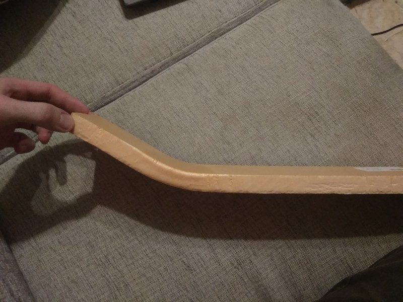

Кстати, кто-нибудь пробовал экспериментировать с эппс, он поддаётся термоформировать?
При нагревании легко изгибаться, принимая нужную форму, при этом не плавясь и не сдувая пузырьки воздуха внутри себя?
Было бы классно всё-таки сделать всё цельными изогнутыми с нужными обводами листами, больно хорошо представляется работа материала в таком случае.

Не заметил какого большого впитывания при своих тестах.
Намазанная в соотношении 1 к 1.5 160 грамм стеклоткань остаётся удовлетворителтно смоченной, на последующие слои впитывание уже очевидно бы не влияло и было бы ещё лучше пропитанность или возможность меньше потратить на последующие слои смолы.
Хотя я клил на "заводскую" поверхность, а не резанную, да. Возможно ещё вы резали ножом мои тем более ножовкой, а не горячей струной, не знаю.
Держится да, не супер фантастически, но как по мне вполне сносно. В любом случае я думал насверлить много маленьких неглубоких несквозных отверстий на поверхности перед укладкой первого слоя ткани, думаю это ещё сильно поможет крепче ей держаться за эппс, не увеличивая сильно вес.

С термоформовкой очень сложно из-за крайне низкой теплопроводности материала, но похоже возможно!
Наверное в этом направлении и буду копать, т.к. вроде это позволит получить наилучший результат.
