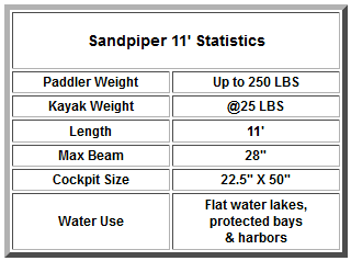

Самый широкий левый - и он 28 инчей. Правый уже -его пропорционально пересчитать.. Как и остальные.

dliniy писал(а):
04 авг 2019, 03:24
Так написано же, длина 11 футов, ширина 28 дюймов. Умножаете на 2,54 и получите размеры в см
Я что-то не так понимаю?

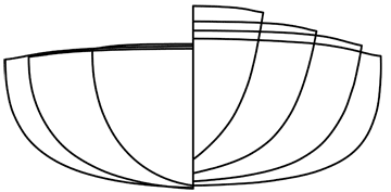

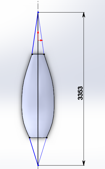

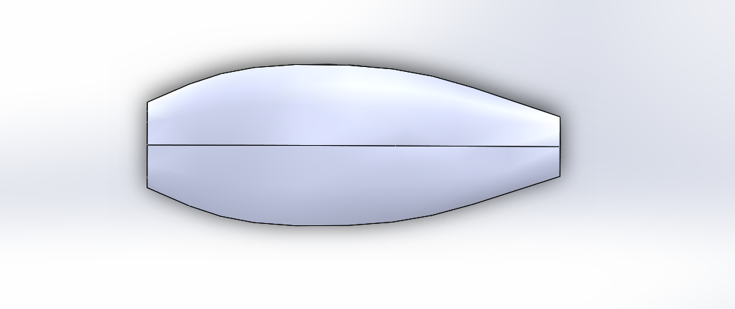

Длина лодки(должна быть) 3,353м, расстояние между шпангоутами 304,8мм, их 7 штук. Длина того что на скирнах соответственно 1,83 метра. Как из 1,83 потом получится 3,353?
Сделана по тем эскизам.
Что это за коротыш, и что это будут за иголки непонятные спереди и сзади? Они даже по виду ломают плавную линию корпуса, обратно как бы расширяя то что до этого сужалось сильнее, если их пытаться такой длины как в характеристиках указано пытаться сделать.

Делайте длину 3360 с расстоянием между шпангоутами 420.

У меня есть 3d корпус лодки, в какую программу его засунуть, чтобы узнать не завалится ли нос или хвост на воде со мной внутри?
