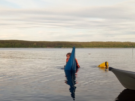

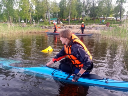

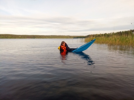

Фото не мои, но лодка моя. Описываю со слов участника тех событий.
Проводили значит пробы самоспасения при отстреле от лодки и иcпользовании "весельного мешка"
В общем как известно, на лодке данной конструкции используются неопреновые заглушки вместо жестких люков.
На 100% герметичность никто и не рассчитывал, но хоть как-то надежды были, что не так активно туда вода будет заливаться.
В итоге лодка тонет буквально за пару минут.
При опрокидывании лодка набирает воды в кокпит, при попытке отлиться через поднятие носа, кормовой люк всасывает воду, дальнейшая отливка уже не имеет смысла, а если уж и попытаться обратно залезть в лодку - лодка идет ко дну.
Иллюзий такого исхода не было, но была какая-то маленькая надежда что люки не будут так активно всасывать воду.
При этом неопреновые заглушки плотно сидят на месте, вздуваются, но держатся. Ну и "неумелые действия", но на то она и тренировка для самоспасающегося.
Емкости непотопляемости мне в помощь.

Стало интересно попробовать на его близнеце конкуренте попробовать.

Если речь о R17, то люки не герметичны. За час кувыркания на эскимосах, с периодическим отстрелом и последующими операциями отлива и попадания обратно в кокпит, без выхода на берег, во всех трёх отсеках по несколько чашек воды набралось. На плавучесть не влияния не заметил. На волне так же набирает немного воды. Так что увы без уплотнителей на люках не обойтись, ну либо мой экземпляр такой :)
