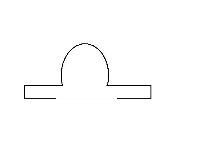

на медни тестировал гренландское весло , че то не впечатлило , как то не очень загребает , может лопасти пошире сделать а то я по чертежам 8 см сделал , и еще картинка попалась оказывается рабочую поверхность надо скруглять , тогда должно получше быть . кто какую ширину лопасти делает а то методом тыка долго

Короткое весло - штормовое, со своей спецификой гребли с перехватом.
Ширину лопасти делай, чтоб в ладонь удобно ложилась. Не шире не уже.

у меня весло было такое ширина лопасти 8 см
, рабочая сторона лопасти плоская можно сказать никакое . хотя попробую рабочую сторону скруглить насколько возможно . может будет боле менее прилично
