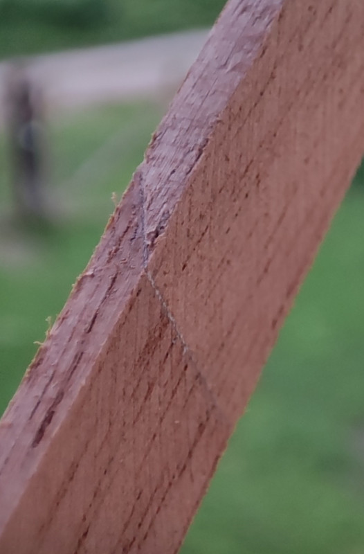

Так чем быстрее всего качественно срезать рейки для последующей склейки на ус ?
Рейсмус есть.
Станка распиловочного нет.
Сообщения: 400
Reputation: 108
Сообщение Ерик » 25 июн 2022, 05:25

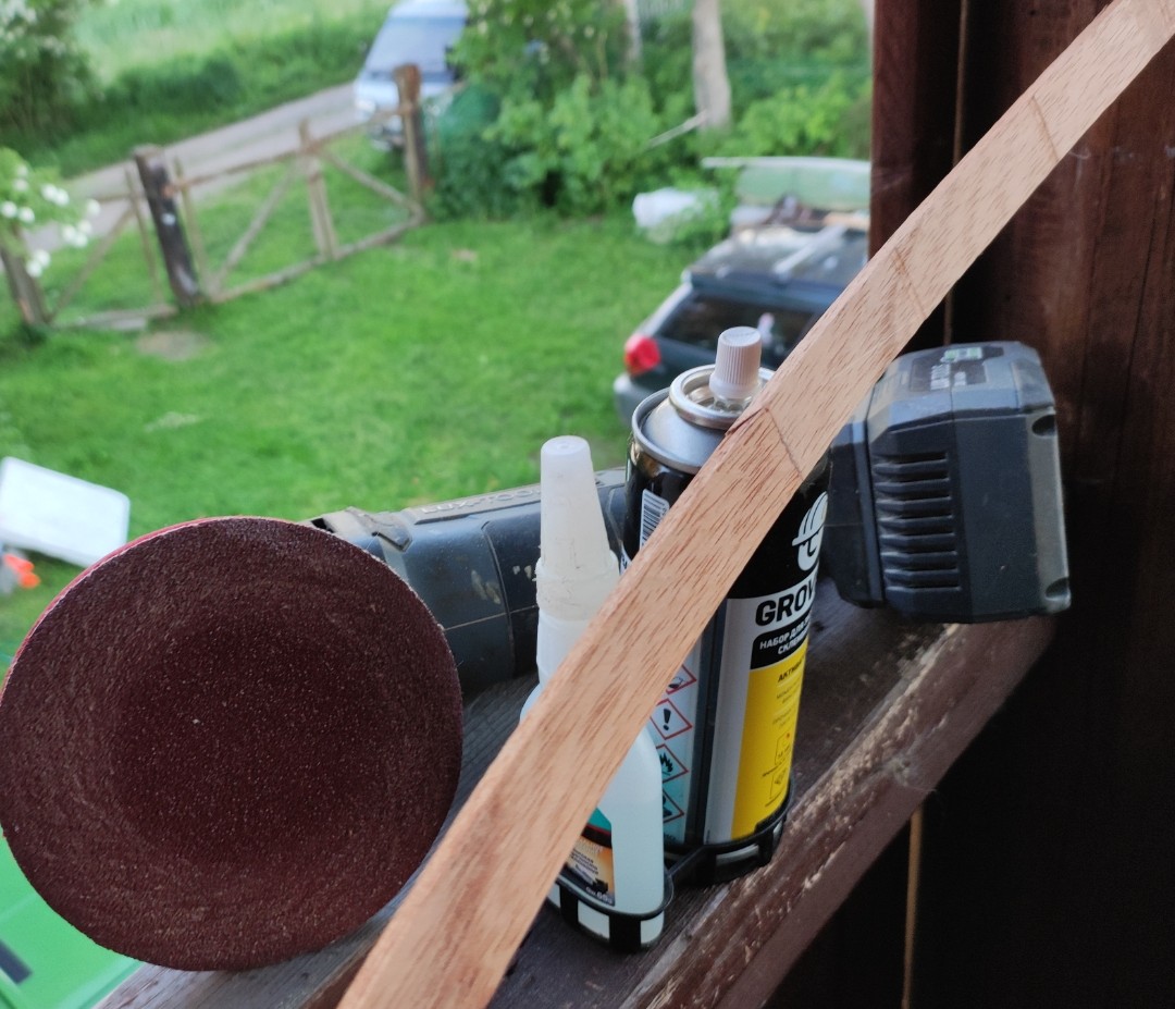

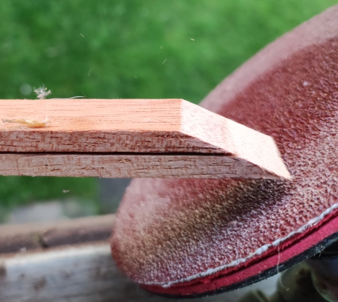

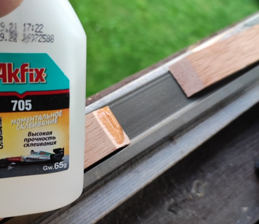

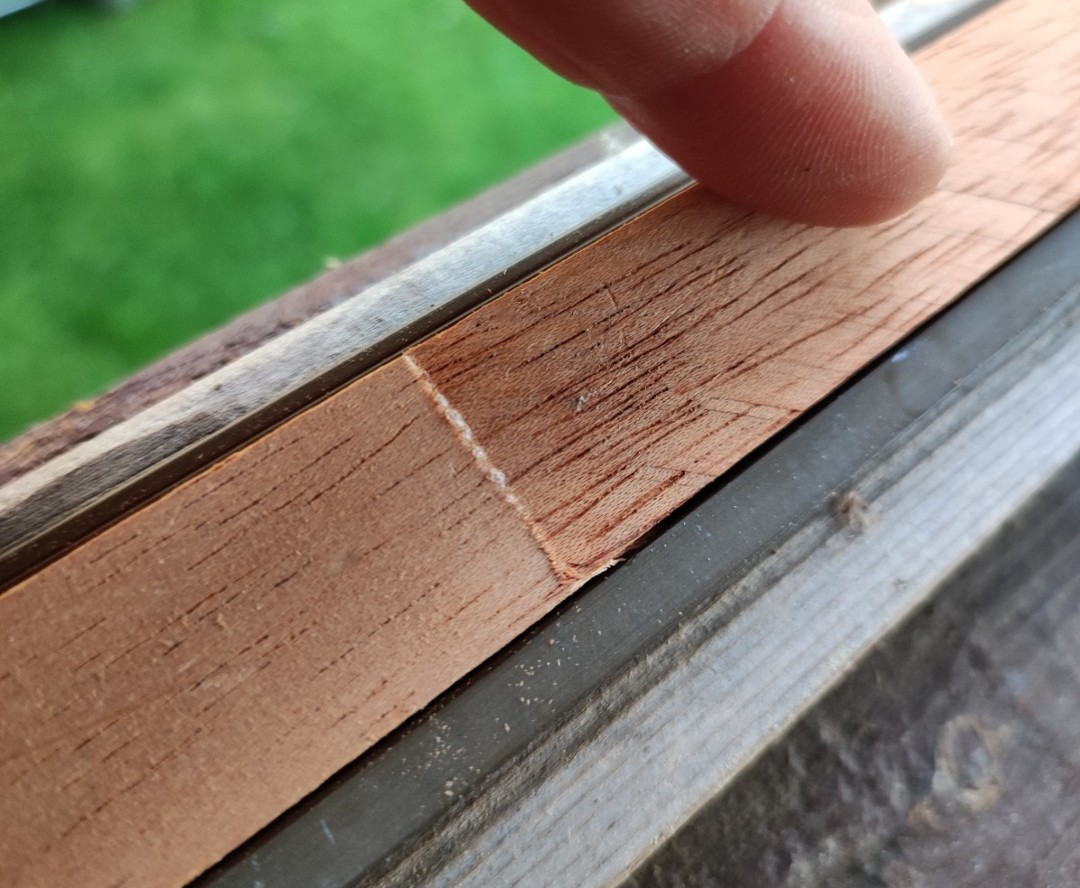

"Усую" По месту болгаркой, клей с активатором, соединение в самом примитивном кондукторе, время на всё меньше минуты!
Сообщение PARA CENTER » 25 июн 2022, 06:03
Ровненько.
Сообщение PARA CENTER » 12 июл 2022, 00:35
Ерик писал(а): ↑
25 июн 2022, 05:25
А когда по месту болгаркой режете - как закрепляете ? Просто отрезным диском ?
Может есть фото и рисунок кондуктора ?

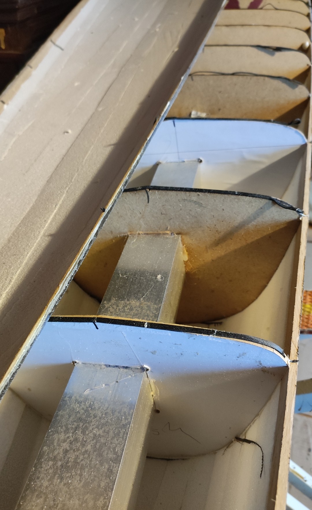

А есть ли смысл использовать обязательно деревянные рейки.
Может быть проще сделать эти рейки из экструдированного пенопласта, а оклейку стеклотканью и эпоксидной сделать в два слоя?
Будет и прочно и нечему гнить.
Сообщения: 400
Reputation: 108
Сообщение Ерик » 26 мар 2023, 02:32
Экструдированный пенополистирол xps не годится! Нужен жесткий пенопласт( есть специальные)
Из правильного дерева красиво и ничего не гниёт😏

Экструдированный не годится! Нужен жесткий пенопласт( есть специальные)
Есть разной плотности. Он вообще нагрузку нести почти не будет, ее возьмет стеклопластик с двух сторон.
Сообщения: 400
Reputation: 108
Сообщение Ерик » 26 мар 2023, 02:49

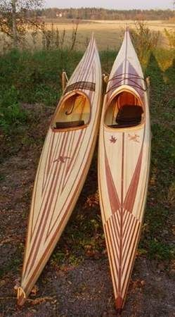

Я сейчас доделываю каяк из "пенопластовой рейки".
Dubna30
Сообщения: 11
Зарегистрирован: 26 мар 2023, 01:15
Сообщение Dubna30 » 26 мар 2023, 03:47
Очень интересен ваш опыт.
