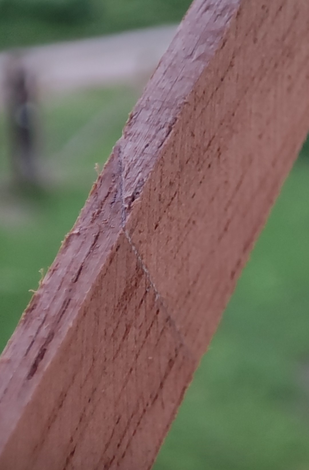

Так чем быстрее всего качественно срезать рейки для последующей склейки на ус ?
Рейсмус есть.
Станка распиловочного нет.
Сообщения: 400
Reputation: 108
Сообщение Ерик » 25 июн 2022, 05:25
"Усую" По месту болгаркой, клей с активатором, соединение в самом примитивном кондукторе, время на всё меньше минуты!
Сообщение PARA CENTER » 25 июн 2022, 06:03
Ровненько.
Сообщение PARA CENTER » 12 июл 2022, 00:35
Ерик писал(а):
25 июн 2022, 05:25
А когда по месту болгаркой режете - как закрепляете ? Просто отрезным диском ?
Может есть фото и рисунок кондуктора ?
