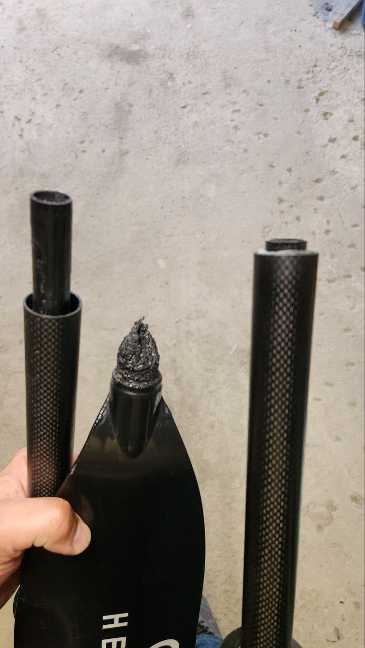

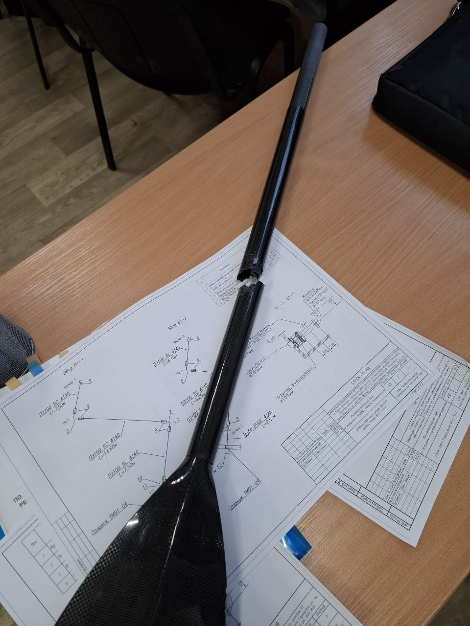

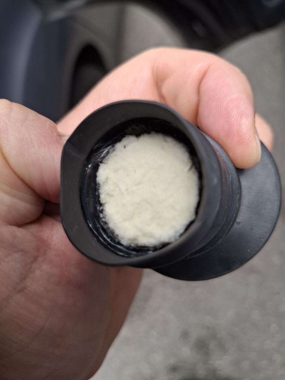

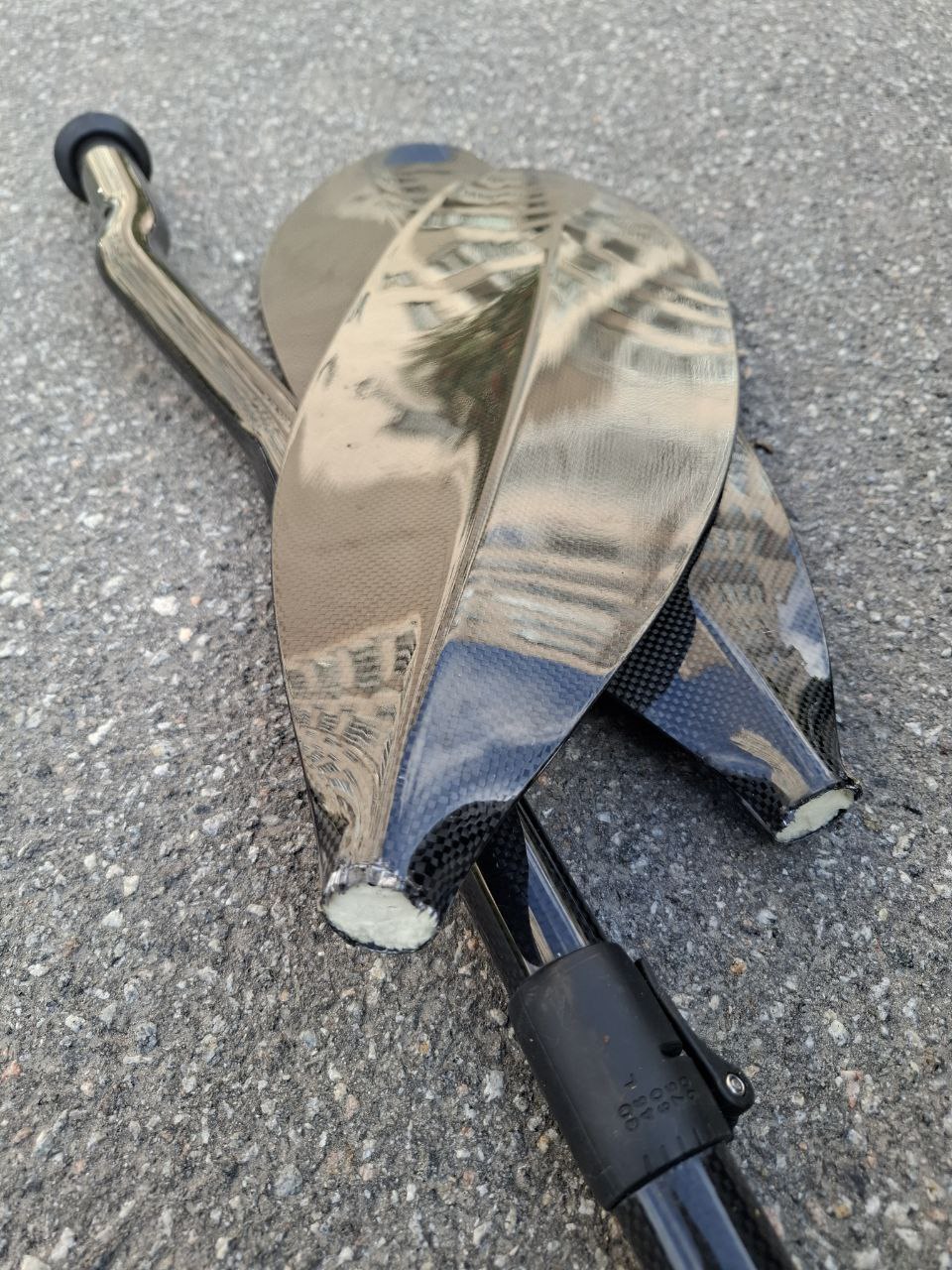

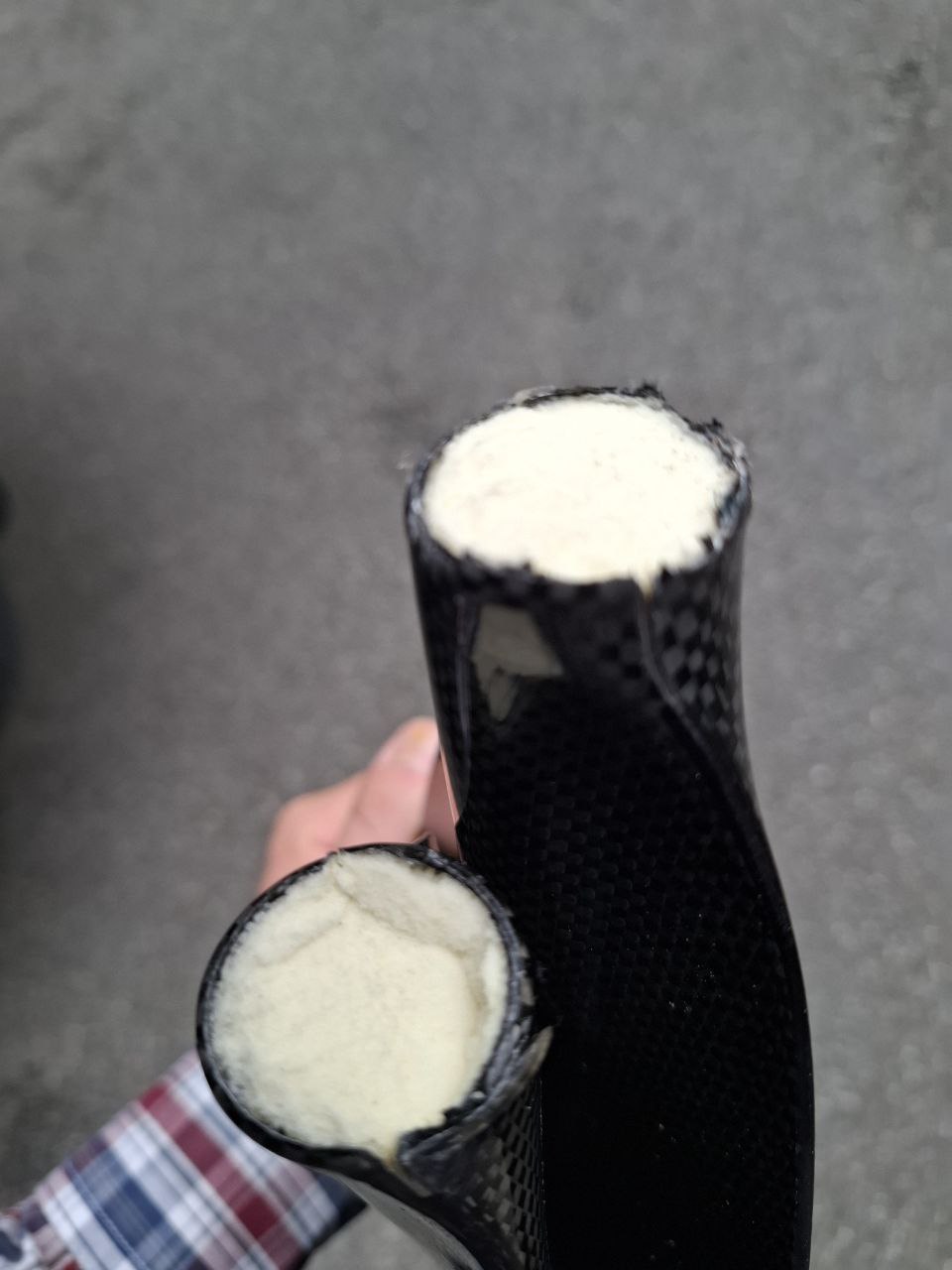

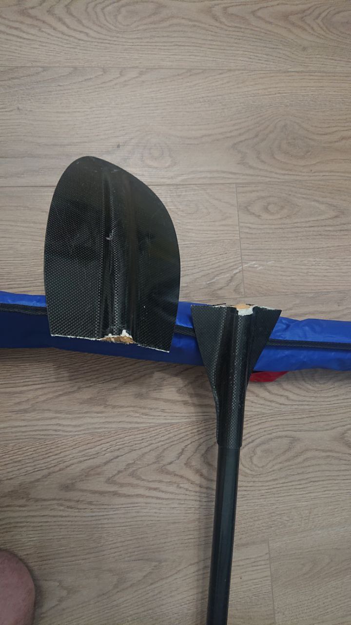

Собственного опыта пользования не имею, кидаю инфо из чата, в основном фотографии.
Проблема отлетающие и отламывающиеся лопасти. Хотя по отзывам, до момента поломок служили год.
