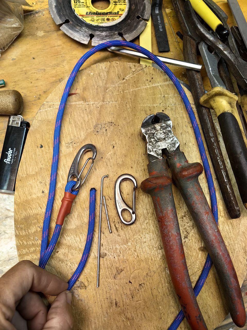

Степан Зуев пишет в телеге:
Сделал "contact tow line". 2 карабина 50мм нержавейка с Али, 300р за пару. 1,7м веревки 5мм. Велоспица и термоусадка. Померил длину по деке. Обжал концы спицей. Термоусадка для красоты и порядка. Держит 75кг легко. Получилось красиво)

Сообщение HEKOT » 01 окт 2025, 23:46
Как всё сложно: спица, термоусадка, много железных инструментов, даже диск по керамике... Наверняка, ещё запрограммировать что-то надо.
Почему нельзя было карабин просто привязать?

Сообщение fishmonger » 02 окт 2025, 06:43
Всегда соединяю подобным образом. Просто потому, что когда-то давно купил на Amazon горсть нержавеющих скрепок для этого. :oops:

Сообщение HEKOT » 02 окт 2025, 10:32
fishmonger писал(а): ↑
02 окт 2025, 06:43
И с собой их берешь?
И пассатижи.

Сообщение HEKOT » 02 окт 2025, 10:37
Vorchun писал(а): ↑
02 окт 2025, 08:05
На мой взгляд, узлы предпочтительней - они контролируемы и предсказуемо ведут.
А ещё, не ржавеют, не требуют инструмента и странных запчастей и могут быть отиемонтированы или переделаны по необходимости.

Сообщение fishmonger » 03 окт 2025, 11:14
Нет конечно, зачем? Такое соединение используется в мастерской при оборудовании каяка в спокойной обстановке.
И пассатижи.
Такие скобы аккуратно сжать можно разве что в больших тисках.
Но пассатижи в составе мультитула у меня действительно с собой. 8-)

Сообщение fishmonger » 03 окт 2025, 11:21
Скобы являются стандартным промышленным соединением для круглых веревок и особенно резинок эспандеров и багажных стяжек. Где отлично работают при динамических нагрузках.
