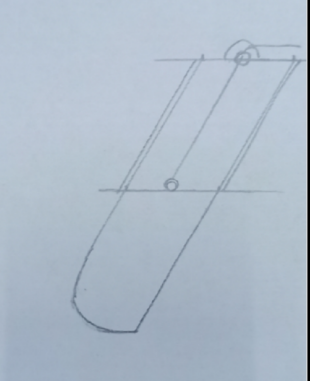

Здесь можно просто привязать к отверстию по центру скега без куска вверх. Будет так же.
Тоже так же проверял - один конец на центр скега ,другой конец на верх скега. Тоже работает. Видимо авторы привязки все на верху скега сделали так с учётом чтоб узла не было по центру скега ( не уплотнял проход скега внутри его бокса). Резинки никакой не надо.

Там наверно чуть другая схема. На скеге блоки тогда и будет как на картинке похожее. Но нижняя схема подъема проще ее и делать.

Будет ли работать такое исполнение с той же системой тросиков
Интересно будет работать система если все сделать по диагонали с наклоном
Сообщения: 678
Reputation: 110
Re: Скег и руль
Сообщение Aleh » 01 авг 2025, 17:26
Под любым углом будет. Хоть горизонтально. Только зачем? Аэродиномическое качество только хуже станет.
