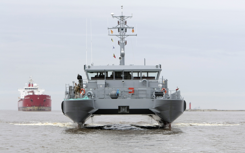

Расстояние между волнами зависит от скорости судна. Чем выше скорость, тем больше это расстояние. Корпусная скорость - это такая, при которой корпус помещается между двумя соседними волнами. Как только эта скорость будет превышена, жопа провалится, что очень плохо. Если ялик и линкор идут ноздря в ноздрю, то в момент достижения яликом корпусной скорости линкору до его корпусной скорости будет ещё очень далеко, потому что он длинный. Но ялик можно переделать и придать ему экстремально высокое удлинение. Тогда он сможет обмануть проклятые волны. Зверски острые корпуса очень медленно раздвигают воду, и волнообразование сильно уменьшается.
Этот путь не закрыт и для больших пароходов, просто он там не так актуален, как для маленьких.

Нам это всё пофиг, потому что мы говорим про экстремально удлинённые корпуса, которые не подчиняются этим законам. Судно на фото проскочит Фруда 0,4, не замечая, потому что там реализовано высокое относительное удлинение, и это тормозит волнообразование.
