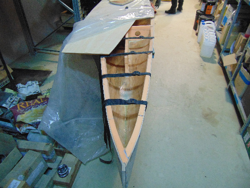

На обводы первого сапа из сейбовой фанеры повлияло его фломистское происхождение. Обычно фломисты делают каноэ, повторяя в фанере то, что индейцы делали из бересты канадских берёз. По центру канадское каноэ обычно имеет весьма плоскодонные обводы. Я сделал фото этого сапа перед приклейкой деки. Там хорошо видно, что даже пенопластовые шпангоуты в стороне от миделя похожи на сглаженные прямоугольники. Мидельный шпангоут на фото, к сожалению, не виден, а он ещё более похож на прямоугольник. Всего их там три.
спасибо за ссылку, второй свой сап он мог бы вполне по плинтусной сделать, обводы позволяли

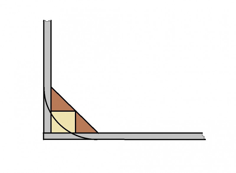

фанерой не достичь прямоугольного сечения
Почему, собственно ? Сращиваете через плинтуса, и дело в шляпе. Но в чистом виде прямоугольное сечение нехорошее. На плинтусах нужно содрать огромное количество материала рубанком, пока они нахально не вскроются сквозь обшивку, и тогда узкая лодка получится весьма близкой к круглоскулой лодке. Во всяком случае это будет справедливо для любительской лодки, с которой вы не поедете на олимпийские игры до того момента, когда дебилы чиновники не введут, наконец, там класс плинтусных лодок из строительной фанеры сорта 3/3 с сучками, которая сращивается через треугольные рейки, купленные в соседнем отделе строительной базы. В третьем отделе ещё нужно будет рубанок купить и точилку для его железки.

Чем уже лодка, тем меньше будет отличие. Если, к примеру ширина ВЛ в миделе будет 50 см, то с учётом радиуса на рёбрах 5 см скругления сожрут 20 % ширины днища в миделе. А в четвертях корпуса , примыкающих к штевням, сожранный процент получится зело огромным, и это уже фактически будут оконечности классически круглоскулой лодки.
Правда сравнение получается не совсем корректным. Дело в том, что случаи изготовления фломистами (полу)спортивных узких лодок пока ещё крайне редки. И готовых выкроек на этот случай нет, а токмо под канадскую классику. Рома с этим всем долго мудрил, делал модельки из картона, что - то там подгонял, т. е. это была целая эпопея. Если же у вас есть острый рубанок, фанера и треугольные палки, вы можете с размаха положить на всё это метровый болт. На ламинацию тоже не забудьте положить, ибо она этого достойна.
