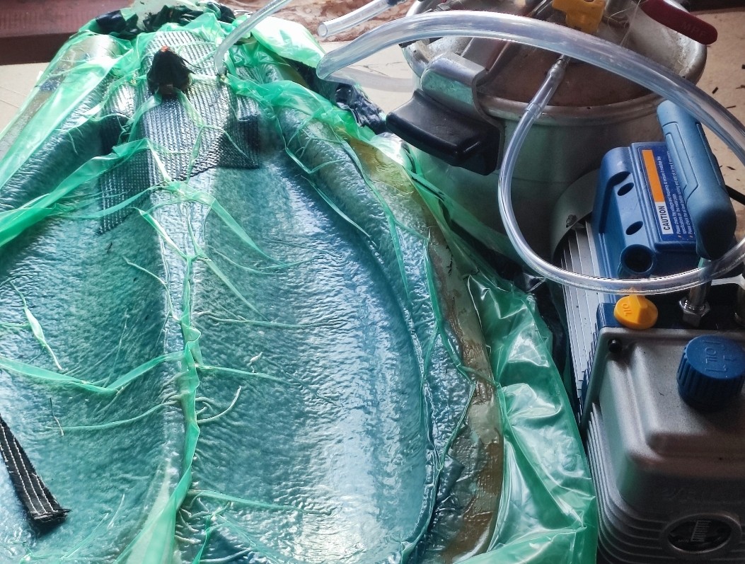

Так надо то всего лишь перфорированную плёнку, которую и самому за пять минут можно сделать и впитывающий слой, в принципе хоть тулетная бумага, салфетки, ткань любая... А дальше всё как ты исделал. То есть ты основное то сделал уже

В этих вакуумных делах надо обеспечивать полный выход воздуха по всей площади-делается разными подкладками-дырявыми, напитывающимися и тд. И не всегда визуально проконтролируешь-особенно с мешком уже намазанный ламинат. Тут люди с целой лодки Вивье оклеенной все сдирали - неудачно наклеили всего 1 слой и пошел весь пузырями. ПС уже про прокладки и написали

Да у меня всё это есть. Хотел попробовать только с плёнкой. Вот попробовал.

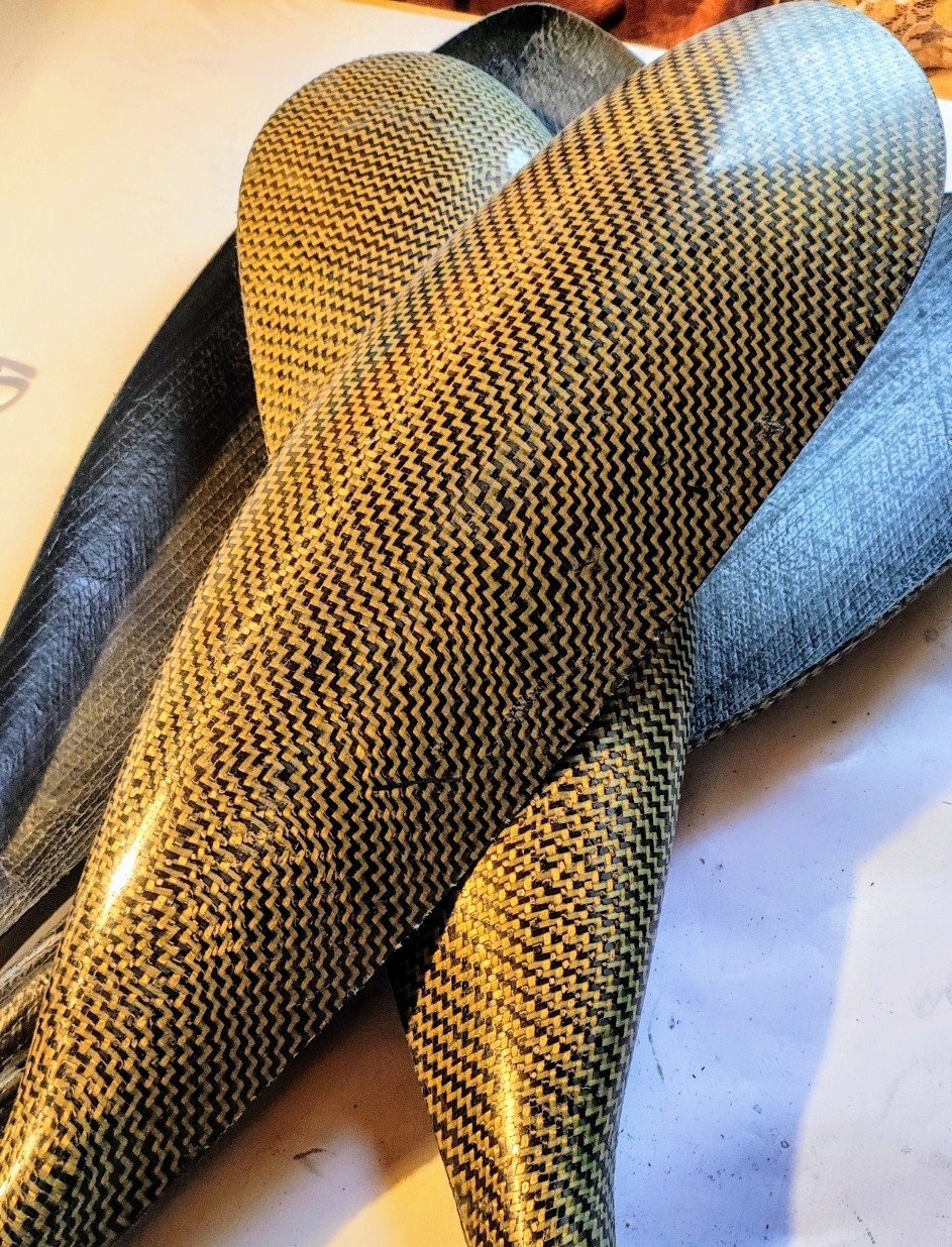

Не совсем инфузия 😕

Дырок много? Не могу разобрать на фото...

Дырок вообще нет! Есть неаккуратность укладки😁. Первая пара extra light- 304 гр

Скороварка быстро готовит :D
А спрей для фиксации какой-то используете, есть какие-то аналоги фирменным за нормальную цену?

Использовать гибрид карбон-кевлар для весла смысла нет, в техническом плане. Вот для корпуса каяка есть смысл, а для весла это только видовой слой, чтобы было красиво. Конечно свою функцию, как армирующий слой он выполняет, но главное тут видовой момент, чтобы было красиво. А на фото, даже обидно. Ну чего так не аккуратно то? Форма простая, укладывать легко. Разложил ткань на столе, расправил все ниточки, тоненько пролил клеем. Подождал полчаса, всё ткань закрепилась, нитки не расползаются. Дальше в матрицу брызнул тоненько линию по центру, уложил ткань, отогнул одну половинку, брызнул, прикатал, отогнул воторую половинку, брызнул, прикатал. Получил результат. Конечно, кривые нитки на качество композита не влияют, но...:-(
Посмотри на мою аватарку. Тут ниточки зубочисткой расправляли, так обычно и делают на видовых деталях.
ЗЫ кстати, работа моего ученика :-)
А что потом будет с внутренней поверхностью лопасти? Сглаживаться шлифовкой или доклейкой другой оболочки?
