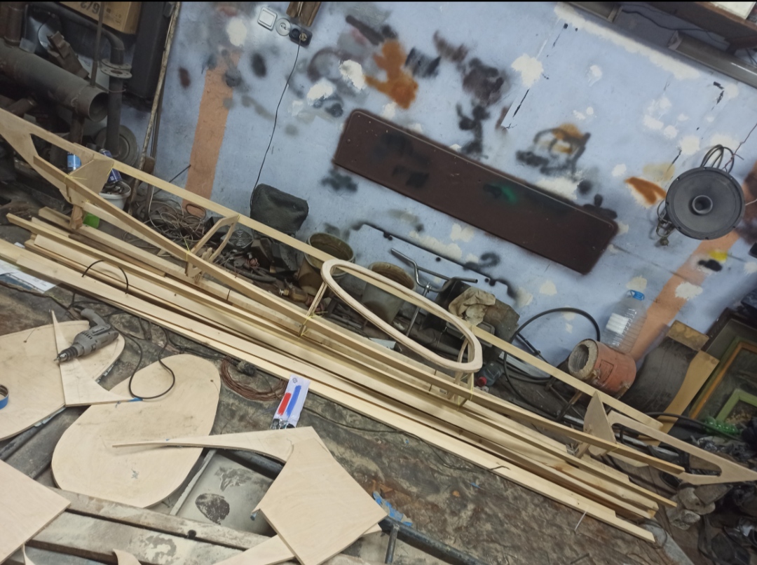

Написал вопрос этот в другом разделе про помощь в чертежах. Где посоветовали отдельную тему создать. Вопрос в том ,что строю каркасный каяк . Есть доски 3 метра в длину в профиле 15х40 мм. Каяк всем известен сиа беа 13,в длину 3.9 метра. Доски не хватает на полную длину . Сам не столяр,каяк первый раз делаю. Точно он будет не разборный,сверху шкуру из ткани Оксфорд 600 покрытый лаком. Хочу знать способы несложного без спец оборудования способа сращивания соединения двух реек до нужной длины. Чтоб всё было крепко,эстетично. И второй вопрос - в каком месте лучше соединять рейки -по центру каяка или наращивать по краям. Сам думаю по центру соединять проще ,меньше соединений ,но лучше крепче когда рейка через все шпангоуты цельная будет идти,но тогда соединений в два раза бошьшеьполучится,плюс центры тяжести не пойму изменятся,если соединение будет что то весить дополнительно. И третий вопрос клеевое соединения под срезыьострые двух реек - какой клей будет держать ? Рейка то на прогиб идёт там а это сила сцепления должна быть хорошая. Сфоткал проблему,фото прилагаю.
По бокам не хватает в сумме метр точно

Склеить «на ус» эпоксидной смолой. Если хочется перестраховаться, то обернуть вокруг стеклотканью или ровингом и пропитать смолой. Вот здесь показано как склеивается привальный брус из рейки:
https://sea-kayak.ru/technical/?idnews=144

В описании написано клеем ПВА.на гараже есть клей момент столярный ПВА. Написано водостойкий d2. 30кг на см сцепление. В принципе попробую склеиь на ус этим клеем. И какими нибудь нейлоновыми стяжками с двух сторон стянуть. Посмотрю ,не оторвёт под сгибом. А где лучше эти склейки делать? По центру либо на края доклеиватьна перед и зад. ?

D2 не годится 🤬, наш не годится, стяжки...
На шпангоуте

Выше дали ссылку на Titebond III.
С ПВА я бы категорически не связывался для ответственных мест. Из личного опыта, на хорошем клее производитель напишет свою торговую марку, тот же Titebond, как пример. Если пишет просто «ПВА», велик шанс нарваться на хрен пойми что.
