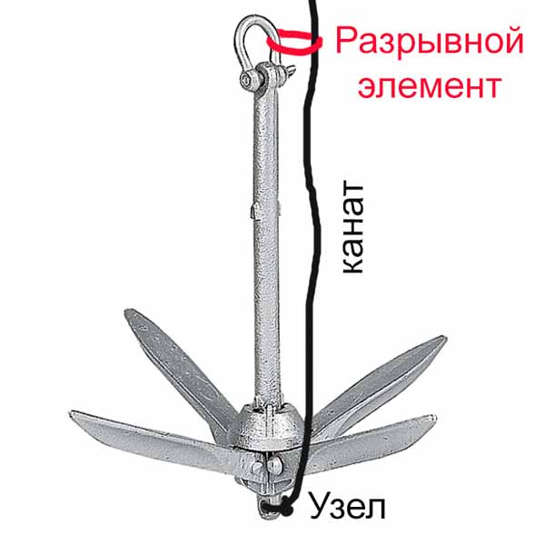

Обычный складной литой якорь-кошка привязывается за нижнее крепление (ниже точки крепления рогов), к верхнему же рыму якорная веревка притягивается легко разрываемой нитью (я использую самые дохлые нейлоновые стяжки). При зацепе и вертикальном усилии, при попытке поднять якорь, стяжка рвется, веревка освобождается, якорь высвобождается и вытаскивается в перевернутом виде. Не абсолютная панацея, но в большинстве случае помогает. В любом случае это удобнее и безопаснее, чем возить с собой самодельную «кошку» из арматуры.

- наидохлейший номер. Якорь проваливается в скальную щель или завал и никакими ухищрениями его оттуда с поверхности уже не вытащить. Только нырять или отрезать верёвку. Причём. Занырнув, не факт, что получится руками выдрать оттуда якорь - просто руки не хватает дотянуться до него, но тогда хотя бы верёвку можно спасти, отрезав у самого якоря. Обсуждаемый способ привязки работает если якорь зацепился за корчи.

Нет конечно, отлично работает на камнях и скалах. Для них, собственно, такое крепление этого якоря и предназначено.
Хуже на брошенных сетях и затопленных судах, но там уже просто сама веревка умудряется запутаться.
Про корчи ничего не знаю, с подобным видом донных грунтов, применительно к якорной стоянке, сталкиваться не доводилось.
