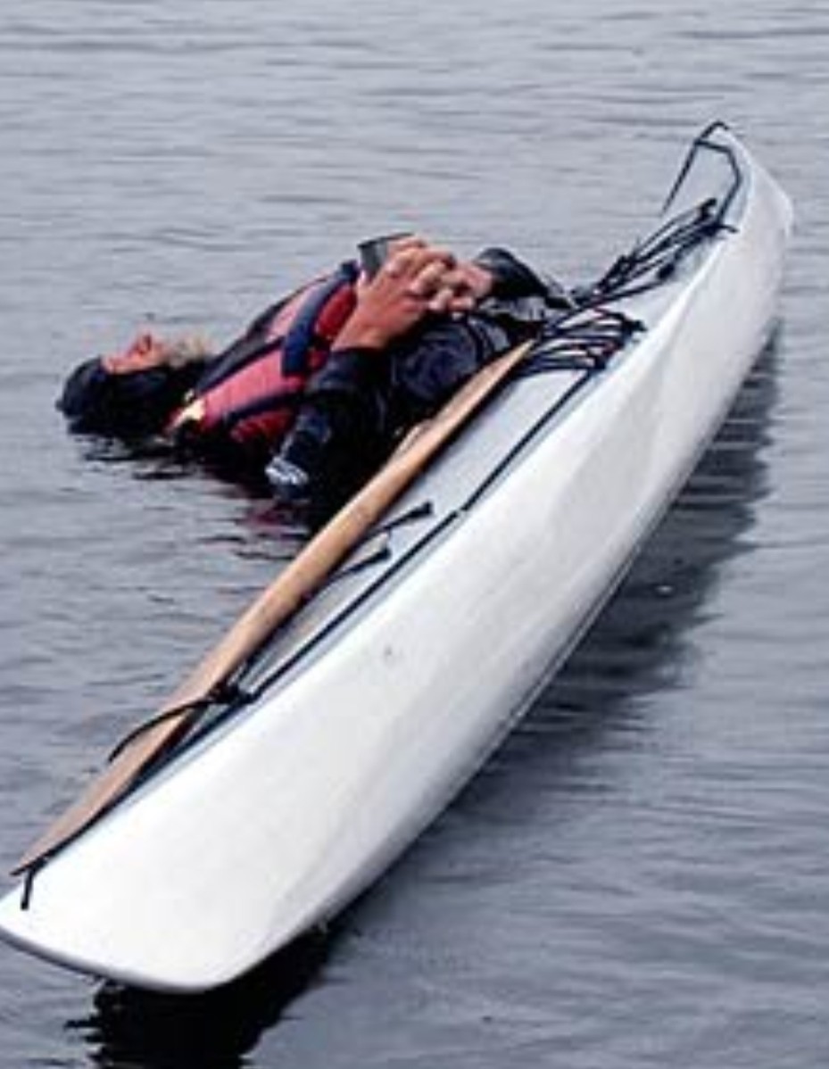

Залазите после переворота нормально ? С воды воду отливаете ? Плавучесть там есть ?

не, пока залезть не удалось, надо тренироваться. грешу на плохую физ подготовку.
плавучести нет, но в планах

Плавучесть обязательна, я считаю.
А залазить - даю практика. Пока можно на весло плавучесть - если в одиночку ходите. Я делал обычную подушку надувную за 400 рэ и сетку в авто. Ну почти не хожу один - чуть жалко покупать настоящуюю :))

не, подушка куплена, пока небыло возможности испытать, надо решить вопрос с креплением весла на кокпитом, под резинки её засовывать не эффективно, надо какие то шнуры там приспособить

Сообщение PARA CENTER » 13 ноя 2023, 22:04
Да не надо ее крепить держать рукой за нее и комингс. Да еще и использовать самый легкий способ залазить - ногу сразу закидывать и вкручиваться.

Просто растянуть до 5.60 за счёт увеличения шпации.
Остойчивость возрастёт, будет заметно быстрее. 0.55 итак дофига 😁.
На фото 5.6*0.51

так, извиняюсь, я слабоват в терминологии, правильно понял , что нужно раздвинуть немного шпангоуты чтобы общая длина стала 5.6?

Да, чуть раздвинуть👍
