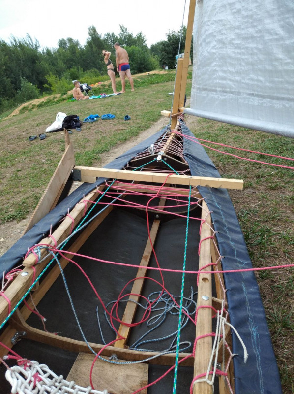

Год пошёл, каркас за зиму просох. Безумную попытку пропитывать и лачить оставил в прошлом сезоне. Сосновая рейка в контакте с ПВХ за 3 сезона не изменилась. Шпангоуты из берёзовой фсф обрабатывать надо до сброса в воду или забить на этетику.
Оцинкованный крепеж живёт 2-3 сезона в пресной воде. Длинную рейку без сучков купить невозможно. Сращивать и пилить самому - это для фанатов папы Карло. Проще делать стандартные разборные продольные элименты. В случае морской воды или крепеж из нержавейки, или сборка каркаса на клей. Если Вы не делаете гарантированный эскимос с 2-3 попыток, то юбка и очко не нужны. Проще шкуру на шнуровке и фартук от брызг
2Капитана
Сообщения: 17
Зарегистрирован: 04 июн 2020, 21:05
Re: Skin on frame kayak (каркасный каяк со шкурой)
Сообщение 2Капитана » 02 май 2023, 04:00
Как то так

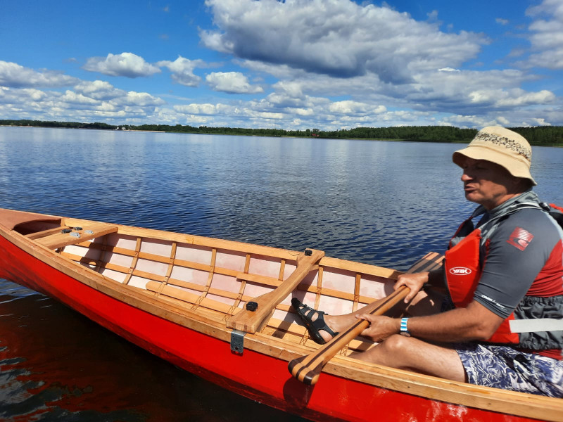

Построил три разные лодки по этой технологии. Очень нравится! Строил бы ещё, но кончился материал для обшивки - НЕЙЛОН. Если интересно, пишите на почту: gotarifa@yahoo.com. Строил по заранее купленным проектам согласно прилагавшимся инструкциям. Сложно было построить первый швертбот, затем - как по маслу! Наглядно: https://www.youtube.com/@capefalconkayak/playlists
Моё каноэ:
Селигер-2022
