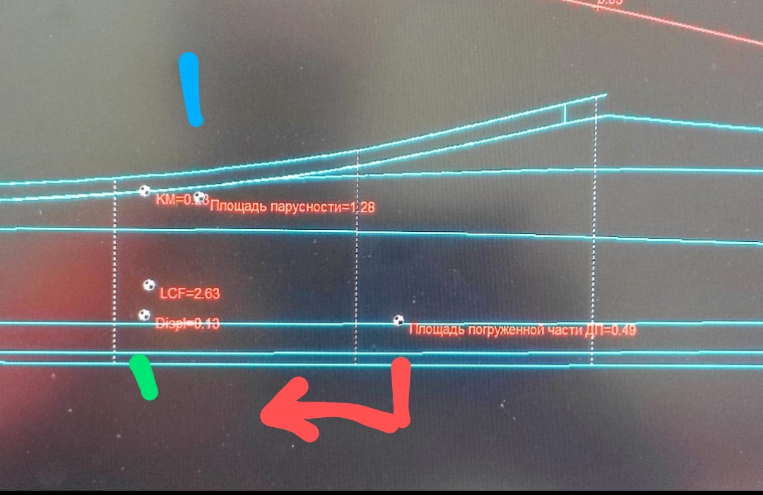

А кто может по-простому, но не примитивно, как на буржуйских сайтах, с раскладкой сил описать принцип работы скега ?
Там пишут, что лодка на ветру становится флюгером, что нос создает усы и носовую волну и он стабилизирован, а корма нет. Потому заносит корму, а нос - нет. Ну и, типа, скегом мы корму стабилизируем.

Изменение площади скега меняет положение точки продольного центра бокового сопротивления. Взаимное положение точек парусности и этой точки цбс определяет "куда нос будет закидывать".
На картинке каяк с плохой курсовой устойчивостью и приведением на ветер. Нужен скег или руль

Про "усы"-это сильно😄. Кормовую систему волн ещё никто не отменял.

Нос закидывает, то есть приводит к ветру у парусников пара сил -тяга паруса и продольное сопротивление корпуса, а плечо создает наклон корпуса.
