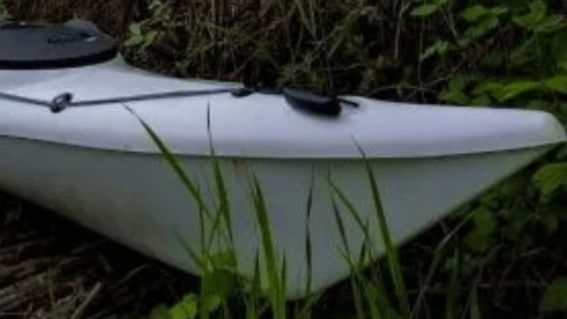

Делайте как вам больше нравится. Соединение по типу «мыльница», быстрее и проще делать, но выглядит на мой взгляд по уродски. Поэтому я не стал так делать, хоть и соединение встык «как у всех» более трудоёмкое.
Смотрите фото, как наши местные умельцы реализовали соединение типа «мыльница», сдирая матрицы с других лодок.

Constantine писал(а):
10 июл 2023, 17:49
Не, такой способ не пойдет. Большие лодки еще можно так делать с заклепками и прикрывать причальным брусом, но на каяках не смотрится вообще.
