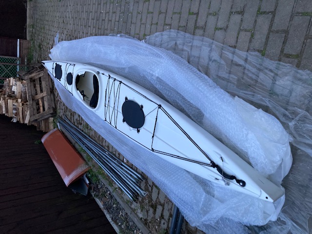

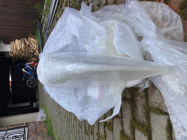

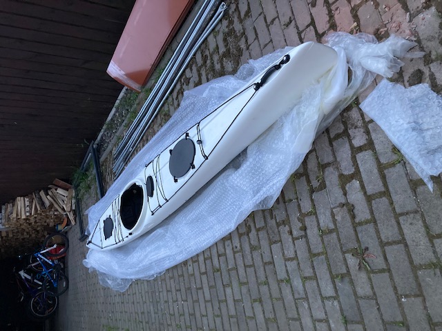

Если нужно что еще сфотографировать - дайте знать. Вечером или завтра на воду попытаюсь выйти

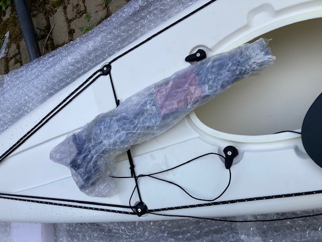

Что еще заметил - переборки проклеены вспененным материалом, не тонким. Вроде как с одной стороны объем съедают, с другой, надеюсь, непотопляемости добавляют
Сообщение PARA CENTER » 07 июл 2023, 19:48

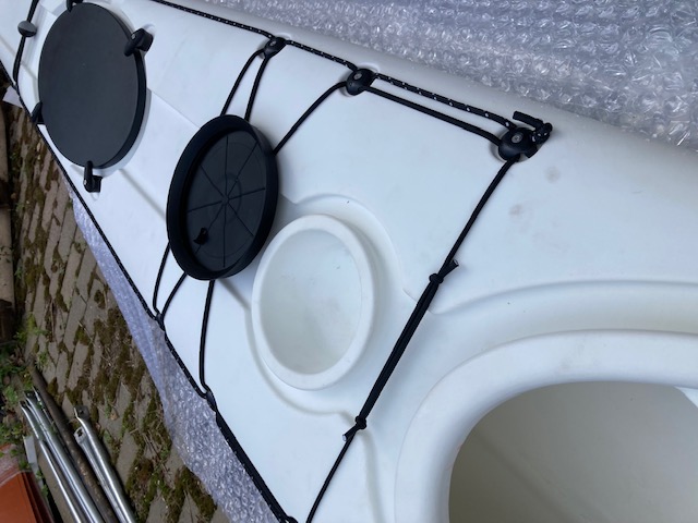

Дейхетч не удалый - тесный и ногам может мешать (не знаю высоты там). Но, как вариант, срезать его и прикрутить что-то как у Сиьберда - только герметичную ткань - типа как у пакрафтов материал).

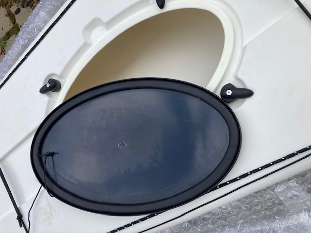

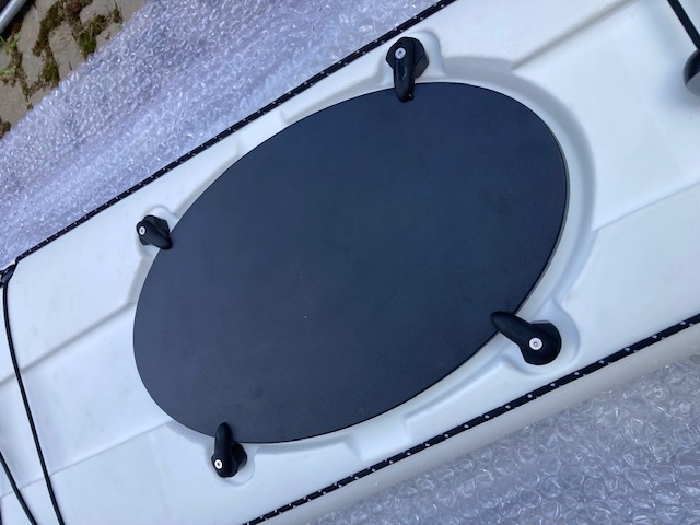

Очень маленькие люки !

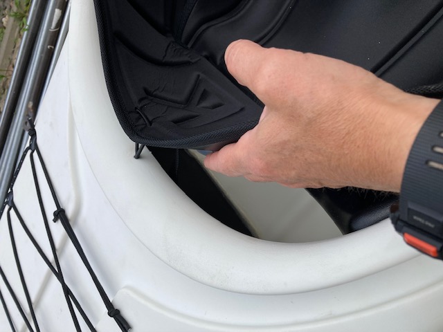

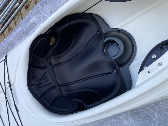

Сидушка и коленные упоры выглядят хорошо - тут Вам виднее.

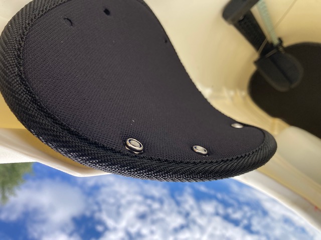

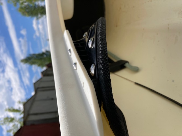

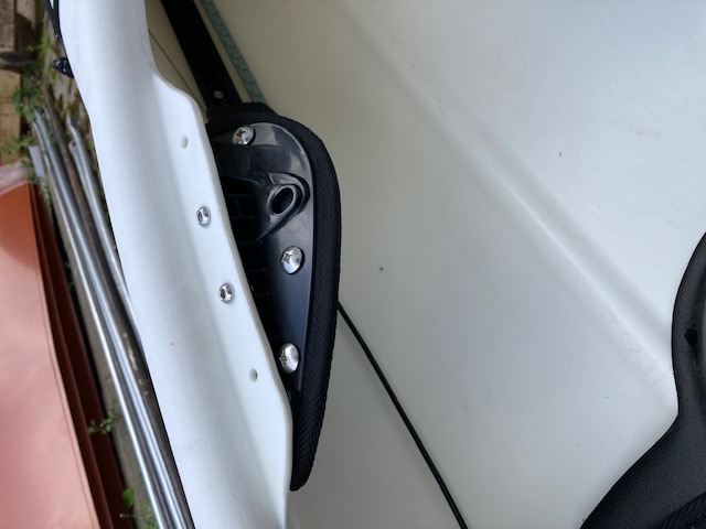

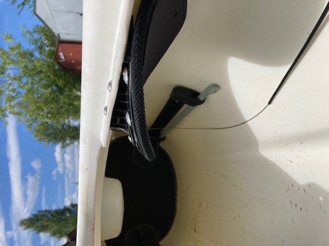

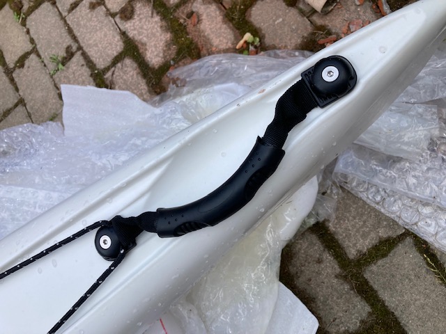

Если не сложно, сфоткайте бедренные (коленные) упоры, но снизу и сбоку. Чтобы было видно их площадь и профиль.

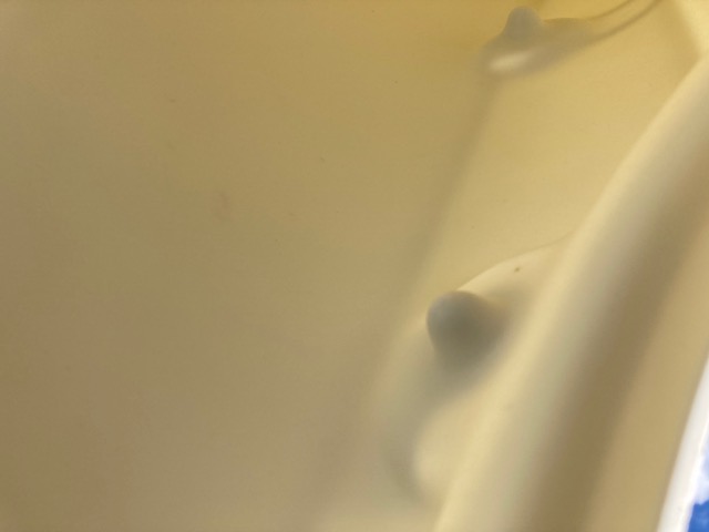

Защёлки люков крепятся к корпусу сквозным болтом или как?

На крышках люков сделал углубления под клювы замков — без них замки довольно легко открывались случайным касанием весла.
