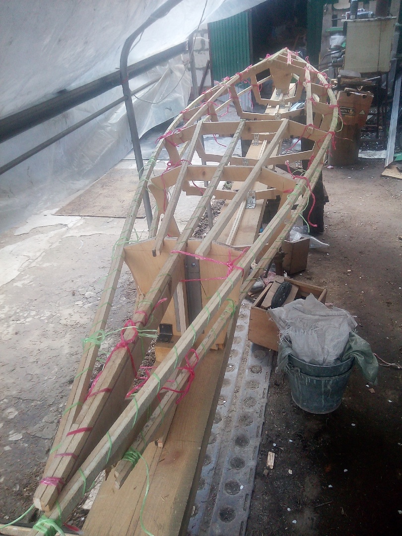

всем привет ) начал осуществлять задуманное ) очередной каяк и снова но новой для себя технологии ) само собой не все проходит гладко ( появляются вопросы ( основной для меня сейчас как сделать защиту деревянного каркаса от влаги надежно.второй вопрос естественно по шкуре ((что как из чего .

на данный момент каркас в принципе собран и нужно разобрать обработать все детали механически и от влаги ) жду дельных советов

фанера самая простая 12 мм ) рейки остались от пред идущего реечного каяка ) липовые. ставил их по две ради укрепления всей конструкции.форма обводы все по мим старым размерам и шаблонам . но и пришлось самому доделать 4 штуки .не все прошло удачно но по месту подгонял и делал как нужно

Я думал делать каркасник год назад. Считал, что легкий будет. Даже ПЭ ткань пробовал пропитывать полиуретановым лаком. По подсчету на пропитку ткани 6С-293 (такую тогда закупил) литра 4 лака получалось на корпус, сама ткань становилась очень жесткой, но не ломкой.

Было у меня в пользовании деревянное весло, добросовестно пропитанное эпоксидкой. В какой-то момент оно погнулось, как оловянный прутик. Его наверно можно было даже узлом завязать, просто от смеха сил не хватило.

Пока делать не стал, хотя закупил ПЭ ткань и лак на него. По прикидкам в той конфигурации что получалась у меня выиграша по весу с фанерным практически не будет-ткань толстая и соотв. тяжелая после пропитки получалась. Поэтому стал делать из фсф уже скоро его завершу и следующий секционный напилен на днях. Кстати каркасник тоже думал делать секционный как вариант.

у меня такой же ток фанерный вес 26 кг кажись вышел
