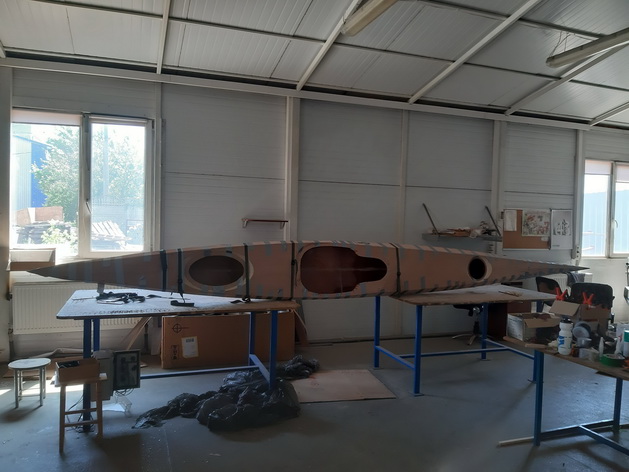

Через три месяца перерыва "поженил" корпус с палубой.
Корпус в средней части не сходился с палубой на пару сантиметров, использовал доски в качестве распорок изнутри. Для соединения использовал армированный скотч и стропы с пластиковой застежкой.

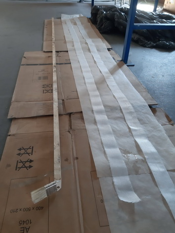

Для нанесения смолы по внутренней стороне шва и для распределения стеклоленты использовал такое приспособление:
20220602_103955_новый размер.jpg (58.21 КБ) 6450 просмотров

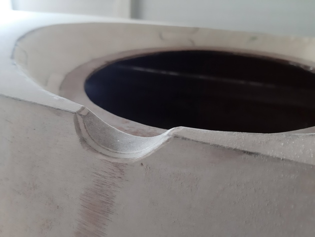

Начал обрабатывать стыки и поверхности, сделал водоотливы
20220603_124230_новый размер.jpg (52.46 КБ) 6450 просмотров

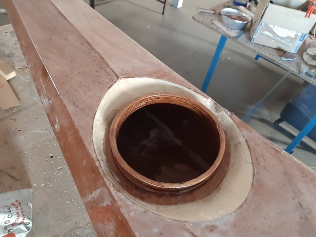

Изготовил и вклеил фланцы люков
20220902_112820_новый размер.jpg (89.86 КБ) 6216 просмотров

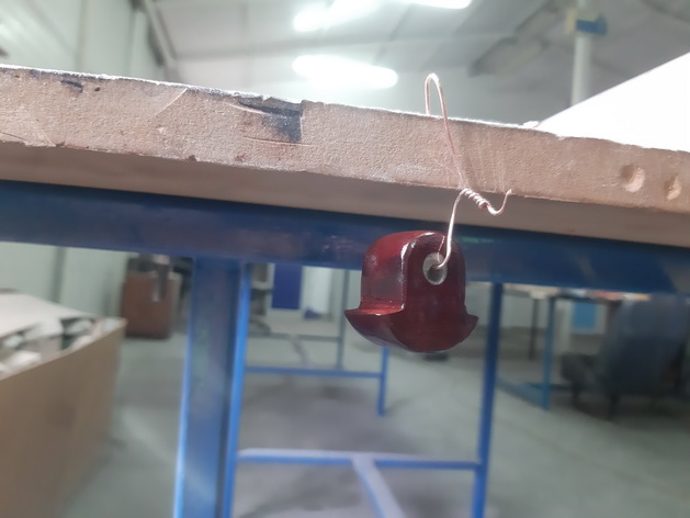

20220927_111107_новый размер.jpg (72.18 КБ) 6216 просмотров

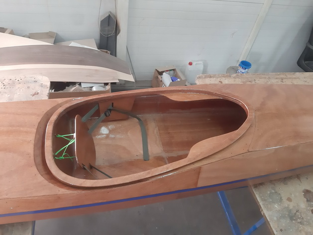

Сидушка
20221017_144758_новый размер.jpg (171.06 КБ) 6216 просмотров

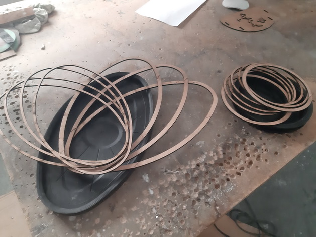

Было интересно делать фланцы люков. Заказал порезку на лазере массы разных мелких деталей. Надо было раньше так сделать.
20220825_111609_новый размер.jpg (68.57 КБ) 6214 просмотров

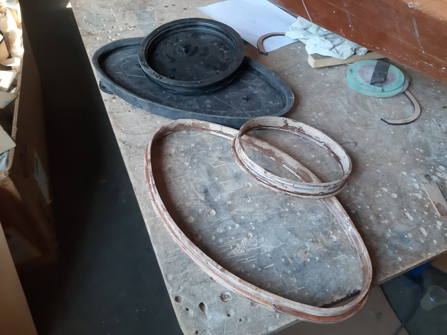

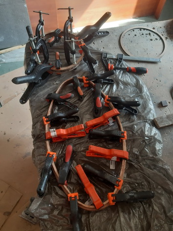

Из отдельных сегментов склеены кольца
20220825_152834_новый размер.jpg (111.35 КБ) 6214 просмотров
Из тонких колец - толстые
20220828_132739_новый размер.jpg (84.28 КБ) 6214 просмотров

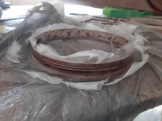

Оклеены стеклотканью
20220829_093716_новый размер.jpg (92.73 КБ) 6214 просмотров
