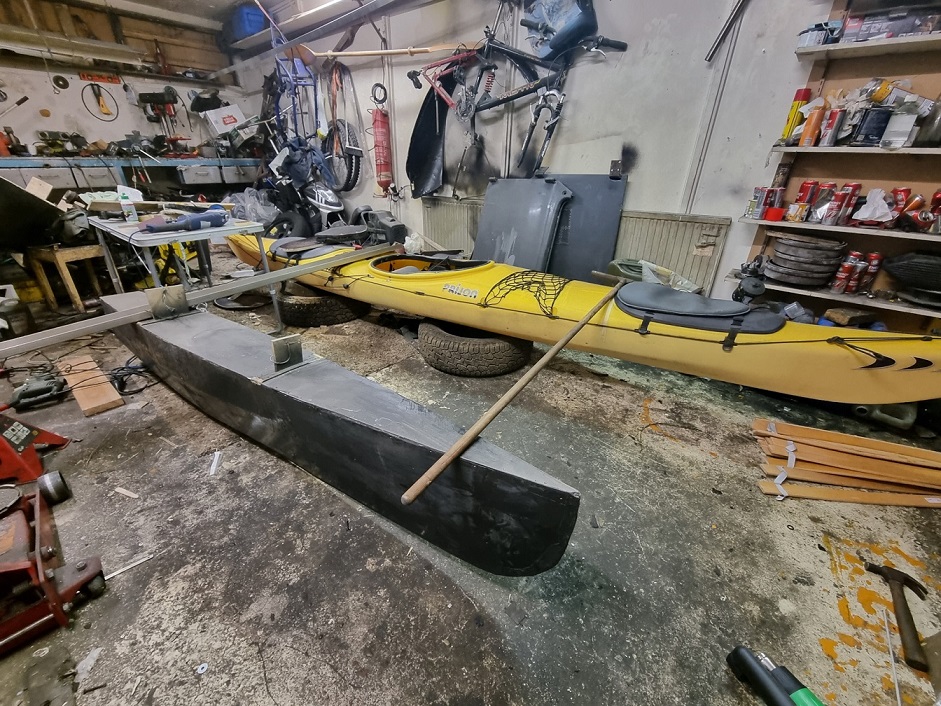

Друзья привет . подскажите ,
В сети видел как ставят мотор на каяк , и аутриггер, но народ сильно не заморачивается а просто притягивали балки монтажными стяжками для транспортировки грузов
я решил пойти немного дальше, вырезал неаприловые переборки из блоков плавучести , по их лекалам вырезал шпангоуты , вставил притянул по периметру саморезами , ими закреплено все на Каяке переборки вклеел обратно
На эти шапгоуты будут установлены балки , - через них -"поплавок"
размеры брал с оглядкой на ТРИКА длина 3 м ширина 0,25
изначально думал о тримаране , собрал 2 аутриггера полностью заполненные пенопластом , но сейчас понимаю что нагрузки в тримаране другие , если не порядок , то уж точно большие,
оттсюда вытекает другой вопрос , не будет ли которкий попвывок ?
зачем все - рыбалка , рыбачить с него не реально , а хочется ,
и второе возможно плавать под парусом у дома во фьерде так сказать

Вопрос в том, какие у вас условия по волнению ? Выдержит ли корпус трима при жестком креплении аутотригеров на волне ? Каяк на эти нагрузки не расчитывался.

Привет , сегодня такие ; https://www.myweather2.com/Marine/Globa ... javik.aspx
с погодой сейчас не ах
вообщем планируется плавать , тут на расстояние до конца пирса +/- 20м 64.07475309040808, -22.64152623500475
и прогулки у дома , у дома всегда спокойней закрытый залив вокруг полуострова 64.1049511030365, -21.938627144205324
ну и озера -охота- рыбалка
да от идеи тримарана ушел там нагрузки другие усилие будет на излом работать , в катамаране как я понял замкнутая система
расстояние думается от каяка до аутриггера как раз пол весла
выкройки брал тут в соседней теме расчетное водоизмещение 110
транец на заднею балку и мотор 5 сил чтоли ,
