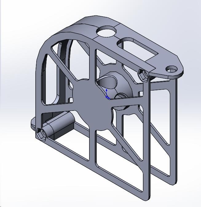

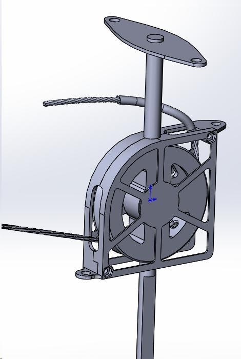

Возникло несколько вопросов по системе. Тяга руля, которая поднимает перо, нормально себя ведёт? Рубашка какая используется, жёсткая металлическая? Колебание вверх/низ штока обусловлено только смещённой осью, или имеет дополнительный функционал? Если бы оси штока и выпускного механизма совпадали, повлияло бы это на принятие пером нужной ориентации при начале складывания?
Да, как поднимающая, так и опускающая тяги работают без нареканий. В качестве этих тяг используется нержавеющий тросик 1,5 мм (причем не двойного плетения с повышенной гибкостью, а обычный).

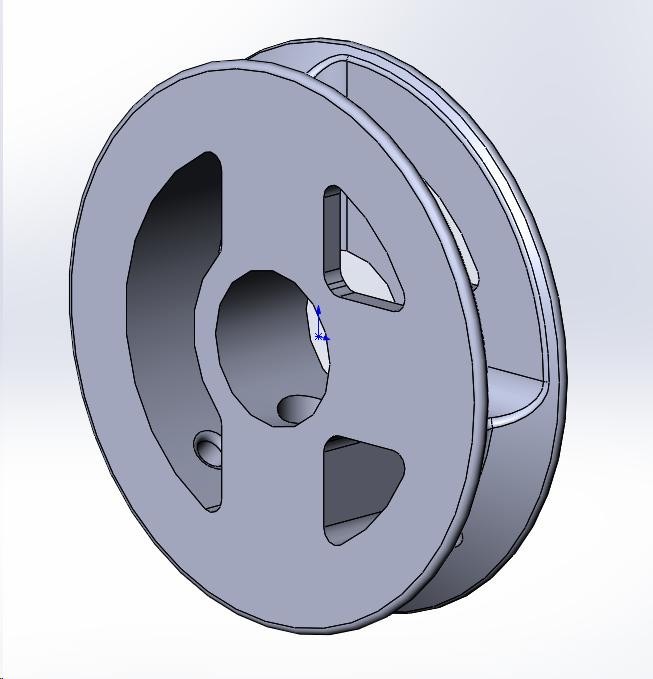

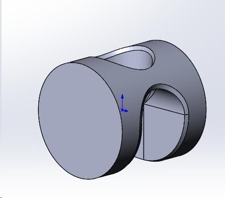

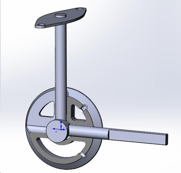

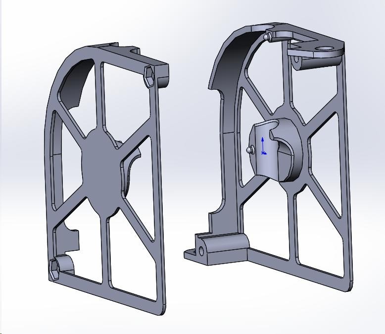

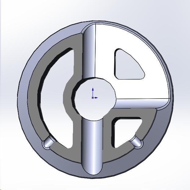

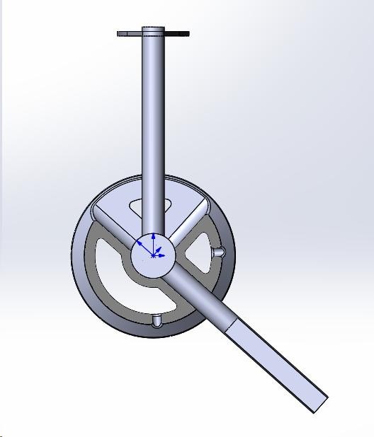

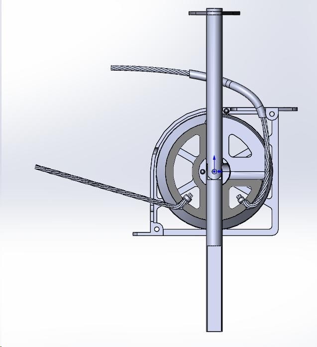

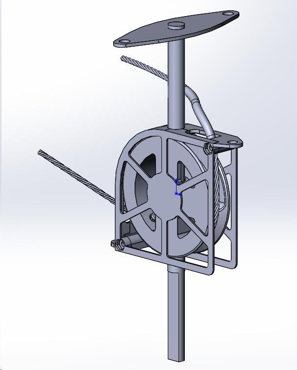

Ясно, спасибо. Я, на основе вашей идеи, немного переосмыслил систему. Не знаю, будет ли работать, но кажется должно. Что хотел изменить: колебания штока по вертикали и его отклонения. И разницу в ходе обеих тросиков которая требует демпфера. Возможно будет более простая настройка. Но это не точно :D

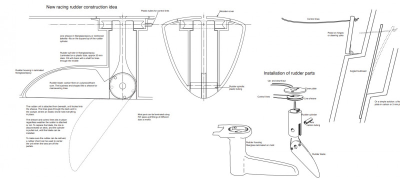

У Томассона была конструкция скега с двумя тросиками. Она хороша тем, что при наезде на препятствие, тросик скега не заминался. Короче постарался скрестить ваш переломный шток и скег Томассона.
Если где-то натупил, ткните носом, возможно просто не вижу косяков.

Томассон мне присылал свои эскизы по поводу поворотного руля. Но там всё было как-то не очень. Сейчас запилил для недо детальное описание своей конструкции - может в ближайшее время опубликует.
Шикарное развитие идеи! Очень технологичное и довольно сложное в изготовлении, как по мне, но похоже что более компактное и эффективное! Нужно ООООООчень точно совместить оси! Это непростая задача, на самом деле. Колебание штока на самом деле очень неплохо выбирает огрехи изготовления) И как поведут себя совмещенные оси в эксплуатации (с увеличением люфтов и зазоров).
Это старый чертёж, я его давно видел он у меня есть.
Вот бы мне научиться так CAD-ом пользоваться) Насколько меньше было бы бестолковых экспериментов...
