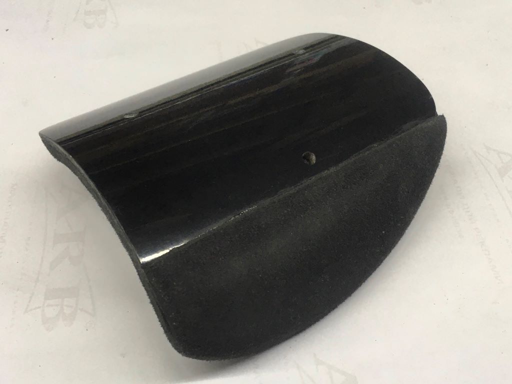

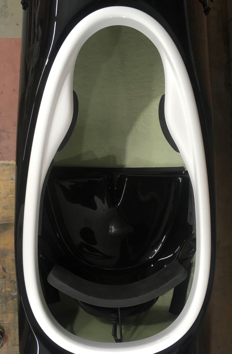

Сделали бедренные упоры. Стеклопластик и пена EVA.
Фото:
Лодка готова. Будем неспеша следующую делать, главное чтобы люки нам выслали.

Если сделать в упорах не отверстия, а прорези, то возможно менять их положение, подстраивая под гребца.

dmotor75 писал(а): ↑
18 май 2022, 06:19
Спасибо за идею. Можно обдумать.

Re: Новая лодка «по мотивам», пока без названия
Сообщение Vorchun » 18 май 2022, 22:10
Спинка не должна, по уму, фиксировать спину те должна быть не выше крестца

Vorchun писал(а): ↑
18 май 2022, 22:10
Сильно высокая спинка? Как лучше сделать?
Сообщение dmotor75 » 19 май 2022, 01:15
Спинку удобнее не выступающую за край кокпита. На желтом Инуите оно высокое и неудобное, на красном стомпере удобнее.
