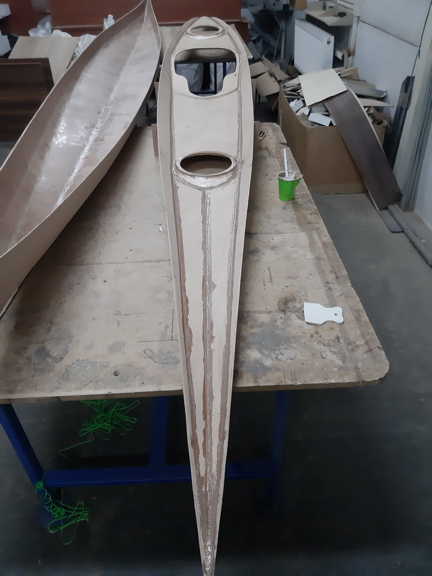

После того, как "поборол" люки, была еще подготовка к оклейке: скругление острых углов, сошлифовывание "ступенек" и т.п. Попутно скруглил рёбра и зашкурил наружную часть корпуса.
Решил не делать дневной отсек, т.к. в кормовом отсеке из-за скега доступного для загрузки места останется совсем мало.
Формирование галтелей и оклейку сделал в разные дни: когда ткань не прилипает, её удобнее выкладывать. Но пришлось потратить дополнительных пару часов на обработку крупной наждачкой. В итоге выполнено за три вечера. В один заход нужно потратить полдня.
Снаружи замаскировал отверстия малярной лентой, чтобы избежать потёков, и запечатать отверстия смолой
Разложил ткань отдельными кусками с нахлестом в пару сантиметров. Так получилось меньше обрезков и, возможно, проще выгонять пузыри воздуха, устранять складки. Минус в том, что на стыках при каждом проходе шпателя или кисти вылезали отдельные нити, в местах перехлестов легко сдвинуть нижний слой, тогда его приходится возвращать.
Рецессии, конечно, добавили геморроя
На фото виден дополнительный слой "dookie schmutz" - для формирования водоотлива
Ламинировал вечером, утром обрезал стеклоткань, удалил временные формы, немного прошелся напильником по ребрам
Для формирования галтелей приготовил "dookie schmutz": 300 г смолы + 150 г отвердителя + около 100 г древесной пыли и микросферы. Неизрасходованный остаток смеси около 100 г.
Стеклоткань 120 г/м2 плетение полотно.
Для пропитки израсходовал 300 г смолы + 150 г отвердителя, разделил на три замеса. Неизрасходованный остаток около 50 г.
На данный момент всего израсходовано 2 кг смолы + 1 кг отвердителя.
Смола предварительно разогрета на батарее, во время работы около емкостей установил лампу накаливания 75 W. Температура в помещении на момент работ 18-20 градусов (при формировании галтелей 13-14 градусов, но к утру уже были ощутимо твердыми).
Уже после нанесения смолы прошелся феном по поверхности, но можно было тщательнее: отдельные точечные непропитки остались.
Результат намного лучше, чем когда ламинировал корпус, всего один крупный пузырь в зоне водоотлива люка, и немного мелких.
