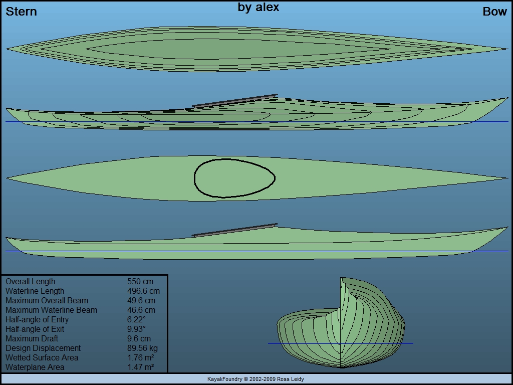

Файл-прототип с 9 контрольными сечениями.
550-9sectons-al.yak
(33.97 КБ) 140 скачиваний

Сообщение Ерик » 28 окт 2021, 23:11
Немного оживим тему😜
Новый каяк для разнообразия решил делать по " реечной технологии", а программа Kfoundry как раз для нее 👍
Проект взял свой, нужна была лодка для соревнования на сложной реке Вьюн ( СПб),- очень много резких поворотов, перекаты, узко, много завалов.
Результатом остался доволен...

Ерик, видел фото Вашей лодки, думал показалось. Теперь вижу, что "волна" на стыке деки и корпуса сделана специально. А для чего это?
Сообщения: 400
Reputation: 108
Re: Kfoundry 1.6.4
Сообщение Ерик » 29 окт 2021, 06:13
"Волна" позволяет вести весло по более правильной траектории
