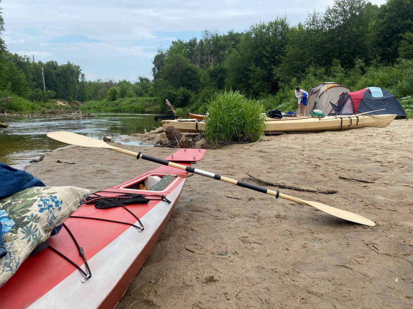

Завершающим этапом был монтаж алюминиевых труб на веретено в районе узла стыковки половин. Здесь было важно зафиксировать трубки, проклеить торцы веретена, особенно контролировать работу пружинки.
На фото: весло во время первой стоянки на первом сплаве.
От себя ещё могу добавить, что масса такого весла примерно 1250-1300гр. Я их взвешивал, вот получился такой разбег по массе. Себестоимость одного весла примерно 3т.р. без учета трудозатрат. Цикл изготовления примерно 6-8 дней. Длина весла 220см. Площадь лопасти 630кв.см.
За два месяца я сделал 7 вёсел: 4 разборных и 3 неразборных. Трудился в свободное от работы время. Станочный парк минимальный: лобзик, рубанок, дрель, карандаш, рулетка и т.д.

Смотрится очень достойно! Даже замотивировался попробовать изготовить.
А шафт обязательно ламинировать? Мы же не на олимпиаде, мощность на та. Может быть если склеить через слой стеклоткани на смоле, будет достаточно прочности? Можно даже верхние ламели сделать потоньше, чтобы армирующая прослойка была ближе к зоне максимального растяжения. А голая деревяшка, покрытая маслом, приятнее рукам.
Мне лично термоусадка на алюминиевом весле как-то не зашла, мозоли от нее через пару часов начинают обозначиваться. На лакированном карбоне такого нет.

Один мой товарищ сказал, что ламинировать шафт не обязательно.
Ну и с Ортексом160 на лопастях я перебрал. Можно было менее прочную ткань применить. Я делал из того, что было.
На одном из вёсел я сделал кожанную за место термоусадки. Фото ниже.
