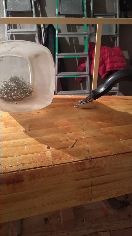

Следующий этап оказался сложнее чем я предполагал, напилить рейки для каяка.
Оказалось, что еще и ели нормальной найти достаточно сложно,а 6 метровой и подавно, использовал 3 метровую доску пришлось купить новую циркулярку

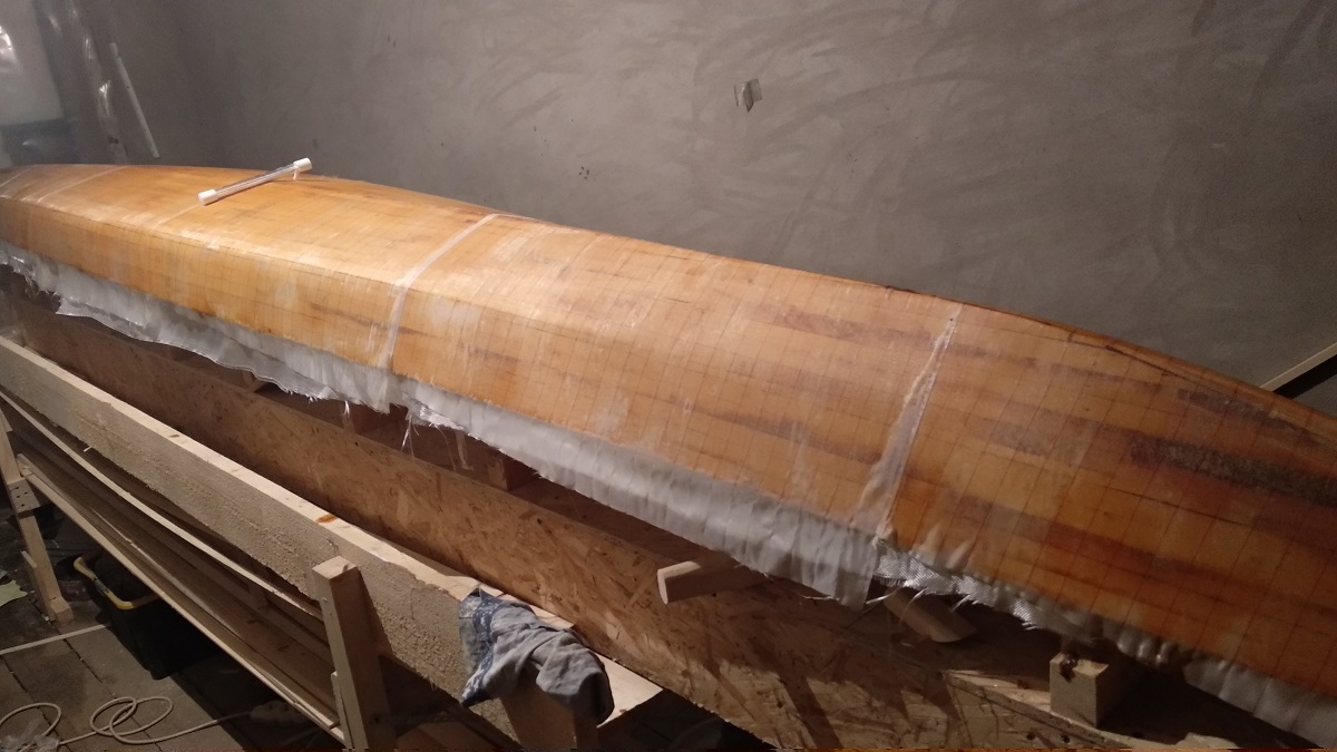

Корпус закрыл
внутри 25 градусов
По итогу проделанной работы могу сказать , что гараж не самое удобное место для постройки каяка, но можно и так,
и предполагаемые сроки не совпадают с реальными.

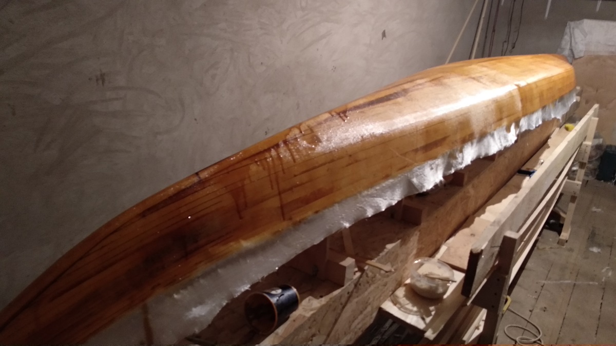

Закрыл корпус стеклотканью, а сверху положил peel ply (жертвенная ткань)
Время строительства с декабря к сезону точно не успею.

следы от скобок не эстетично выглядят если не под покраску ))

Скобки не актуально, под покраску, поэтому не очень аккуратничал с рейкой (а зря)
Теперь вопрос к опытным товарищам
Что с этим делать, сошлифовывать и сверху слой ткани?
пузотер
Сообщения: 434
Reputation: 182
Re: Nanoq by Bjorn Thomasson в Самаре
Сообщение пузотер » 04 апр 2021, 20:02
Трудно понять что на фото. Предполагаю, что подсохший участок. Сода ушла в дерево. Если так, то не критично. Основная площадь пропитана, лишь мелкие пузырьки. Если так, то можно оставить. Проект же под покраску. Если хотите перестраховаться, то сошкурьте и переламинируйте.
С какой целью? Это же используется для вакуумной инфузии. Ну или хотя бы для ваккумирования в пакете. Для удаления излишков смолы.

Peel ply , как раз для удаления излишков смолы и применял, достаточно эффективно впитывает.
Но , как я понял, особого смысла нет, можно шпателем достаточно хорошо излишки убирать.
Это я по первому разу боялся лишней смолы оставить.
