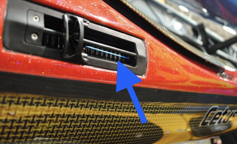

Подскажите, не могу понять, это там тросик виднеется в коробке управления скегом? Я себе представлял, что этот узел устроен по другому, или это скег с пружиной и трос нужен только чтобы тянуть?

Да, это тросик. Вот схема подобного скега, в ней нет пружинок https://kajaksportfi.r.worldssl.net/wp- ... uction.pdf

Честно говоря, так и не понял, что мешает ему согнутся в этой коробке, вместо того чтобы толкать скег?

ИМХО - жесткости тросика вполне хватает, если не мешает окись или камушек не застрянет.

Да в общем ничего не мешает, он так и делает через пару применений. В итоге каякеры всё время шарят друг у друга под хвостом после старта. В общем, отличная, надёжная схема, проверенная временем :)
