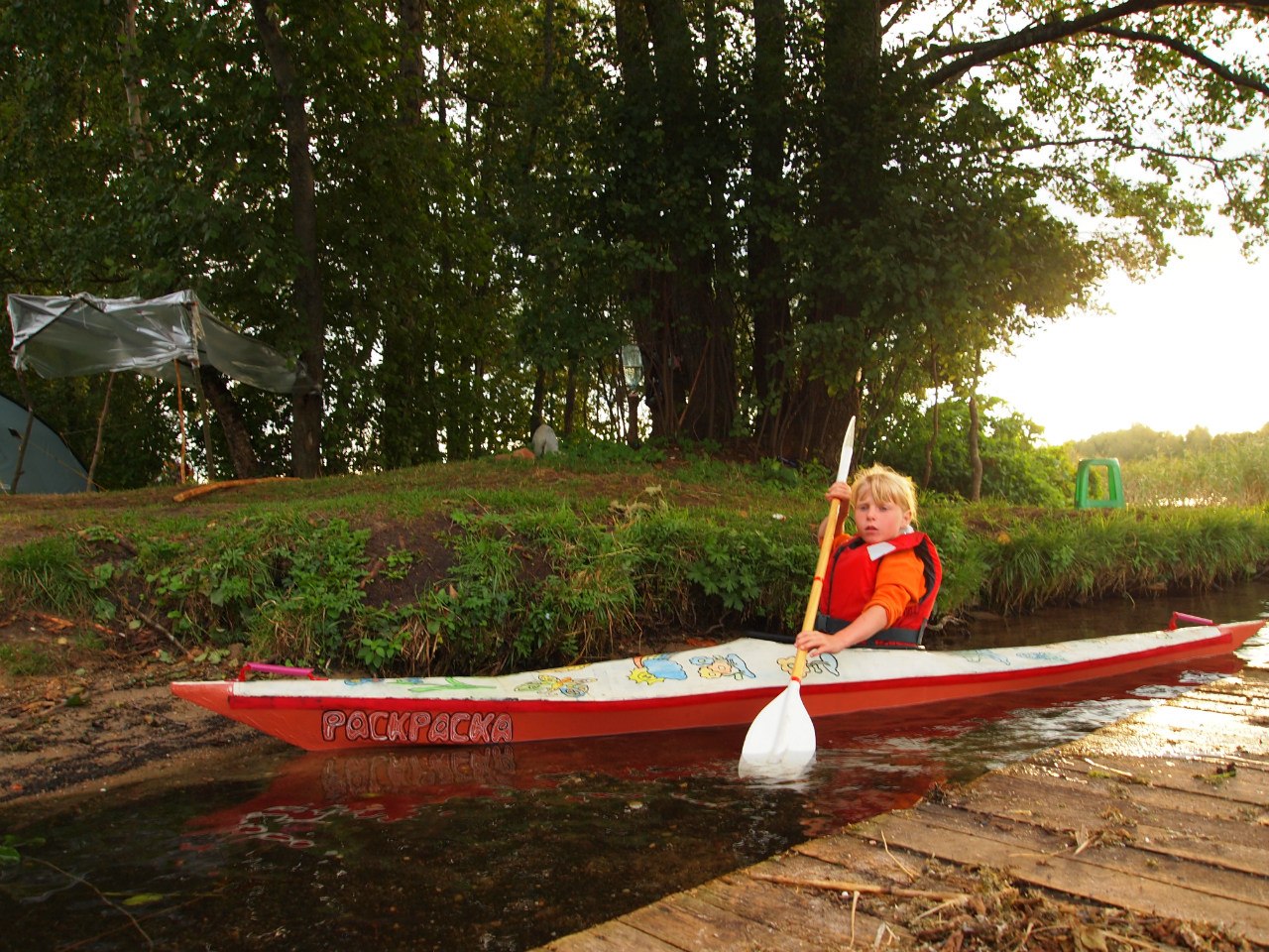

Когда строил один из детских каяков,длина 3,2, то обтягивал его кордурой (досталась на халяву на работе) и покрывал вот такой мастикой https://maxgg.ru/catalog/gidroizolyatsi ... 3358419194 Гипердесмо-полиуретановая мастика для кровель,достаточно густая,чтобы наносить ее шпателем,образует гладкое и.что важно для лодки,стойкое к истиранию покрытие. Адгезия к ткани замечательная,по прошествии уже 7-8 лет ничего не отстает. Минус только один- при открытии банки желательно израсходовать в тот же день.
