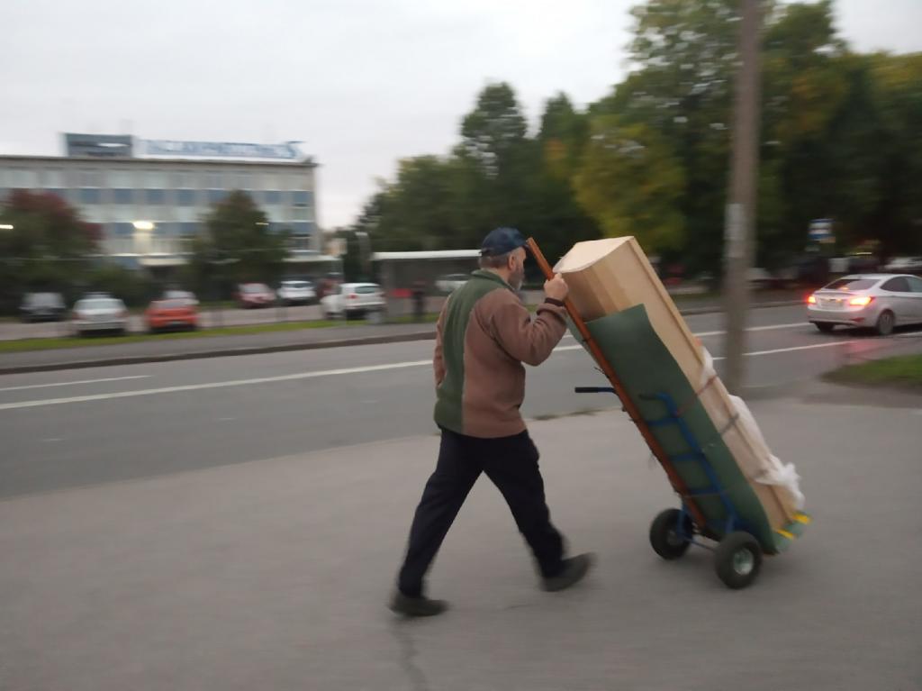

Качу лодку на тележке по тротуару вдоль Полюстровского проспекта в направлении кардиоцентра и Большого Полюстровского пруда. Сзади остался Полюстровский рынок. Пробовал бежать. Нормально получается, но для полного удобства нужна упряжь по типу лошадиной.

Лифта у меня нет. Да и хрен на него ... Прямо на телеге пру лодку наверх по ступенькам. Нужно просто приостанавливать её при наезде на следующую ступень, чтобы гасить удар.
