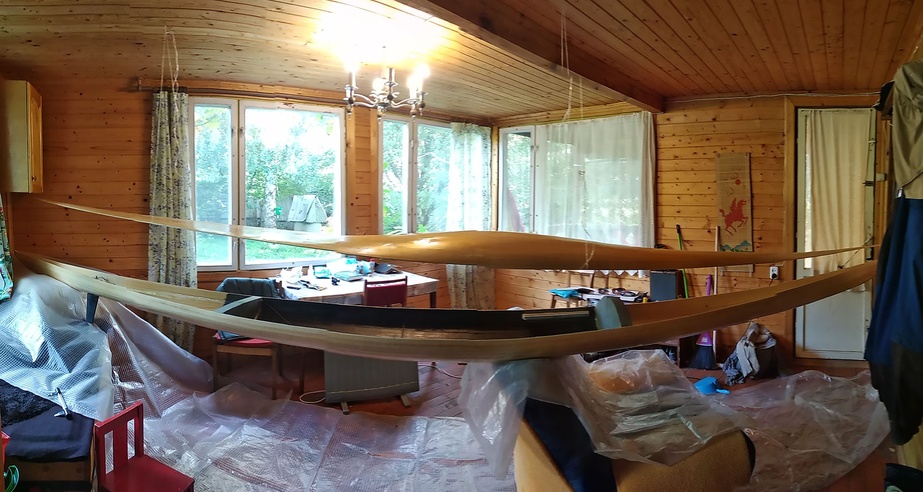

Сообщение Шкешыр » 07 сен 2020, 15:23

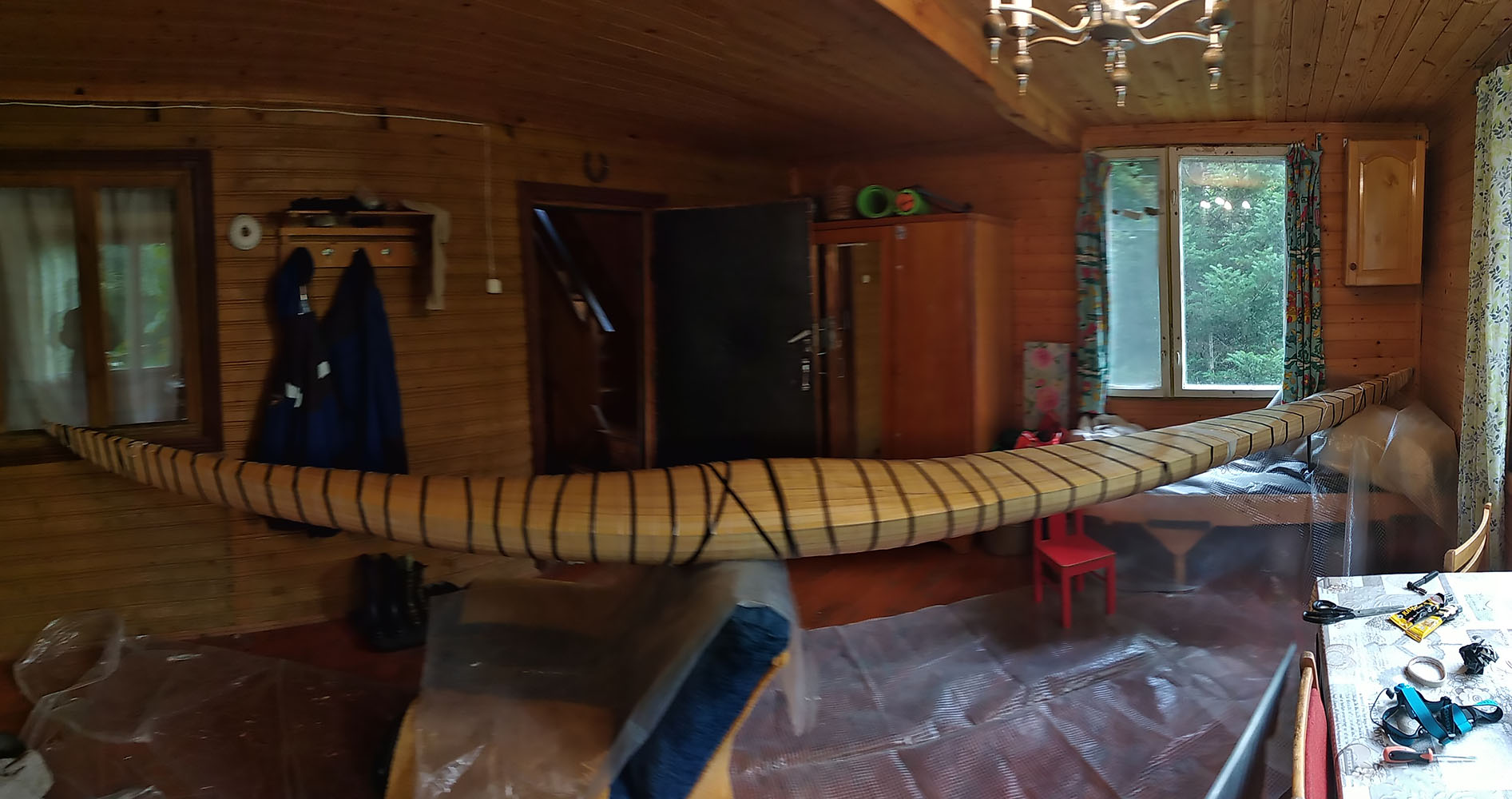

Лодка заламинирована. Вес 17 кг. Из палубы уйдет отверстие под очко. Это граммов 500. Интересно сколько добавится за счет рулевого механизма и финишной окраски эпоксидкой и полеуретановой краской? Очень хотеклось бы в сумме уложиться в 18 кг. Но больше похоже на 19 )
Измерил наконец точно длину и ширину. Получается 584х47.5 см.
Обнаружил, что лодка помещается на теплую веранду. По диагонали )) Это значит, что есть надежда все закончить и испытать лодку на воде еще этой осенью 8-)

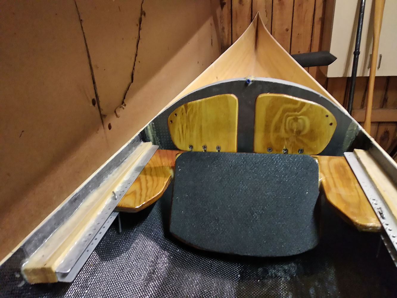

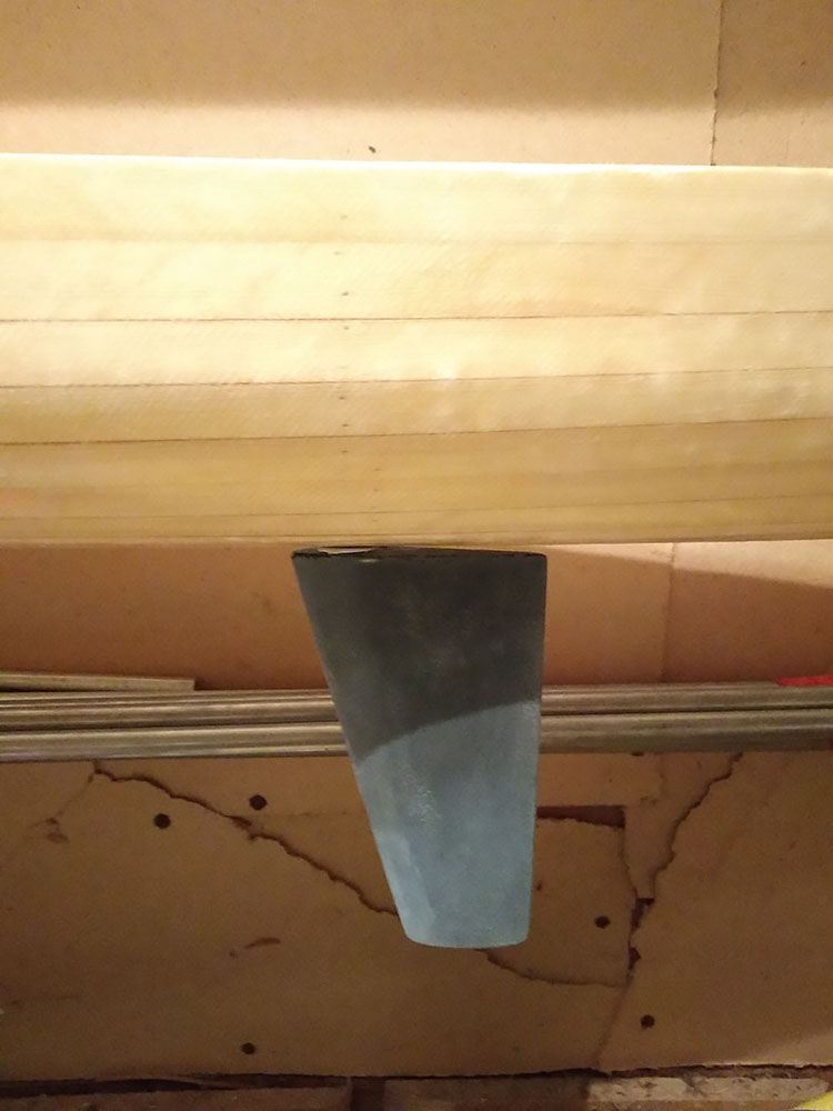

Сообщение Шкешыр » 18 сен 2020, 00:13

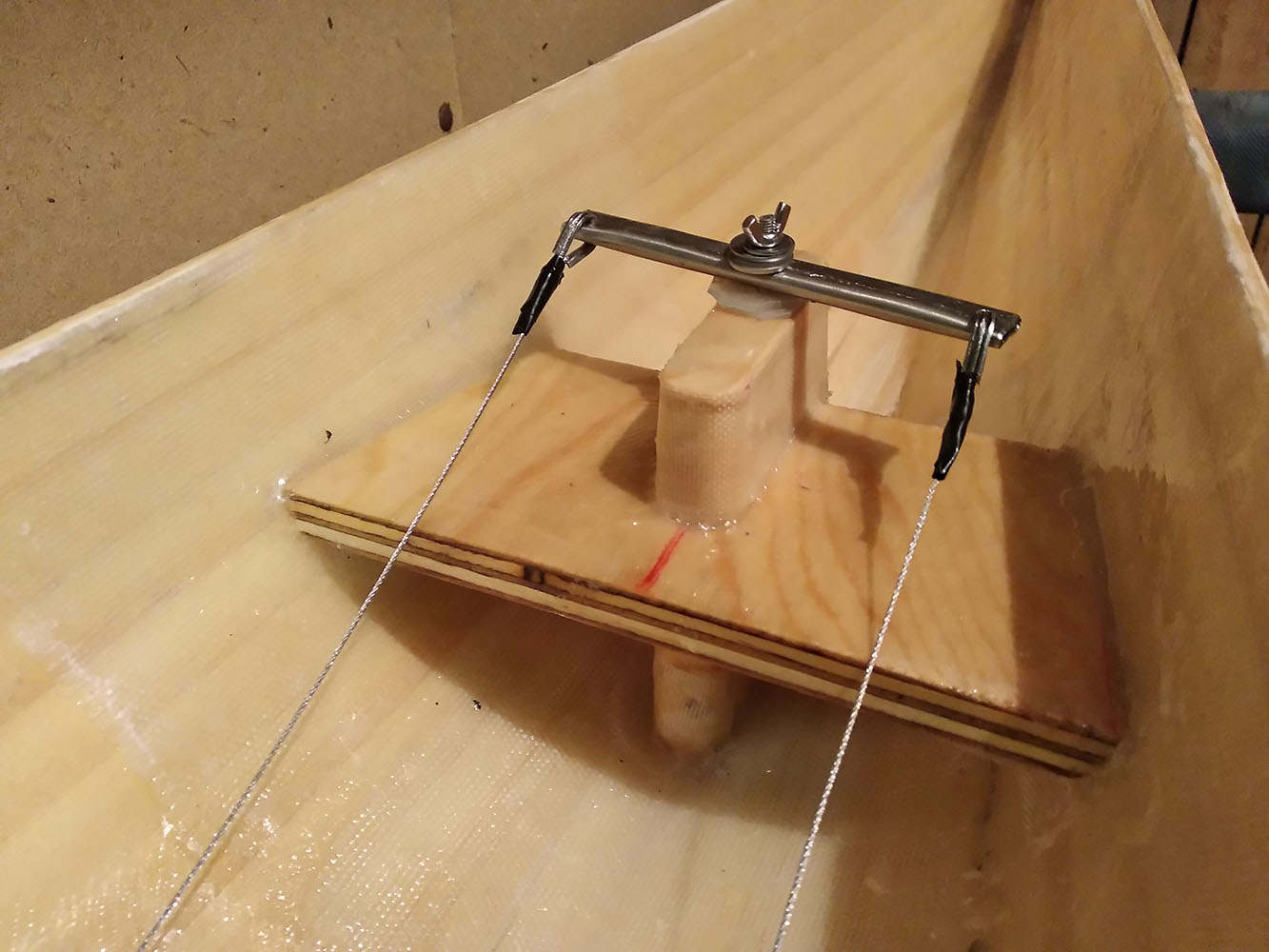

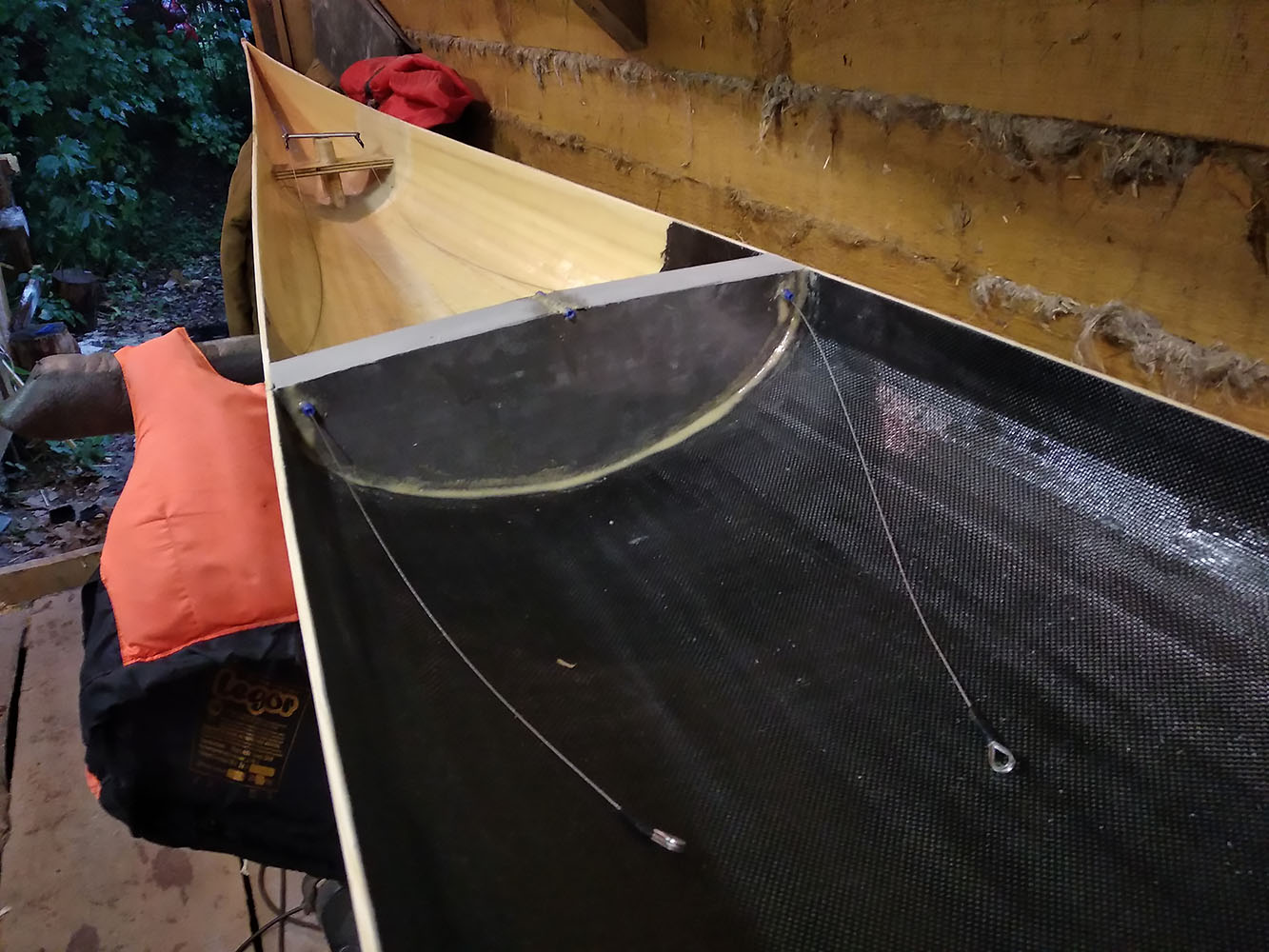

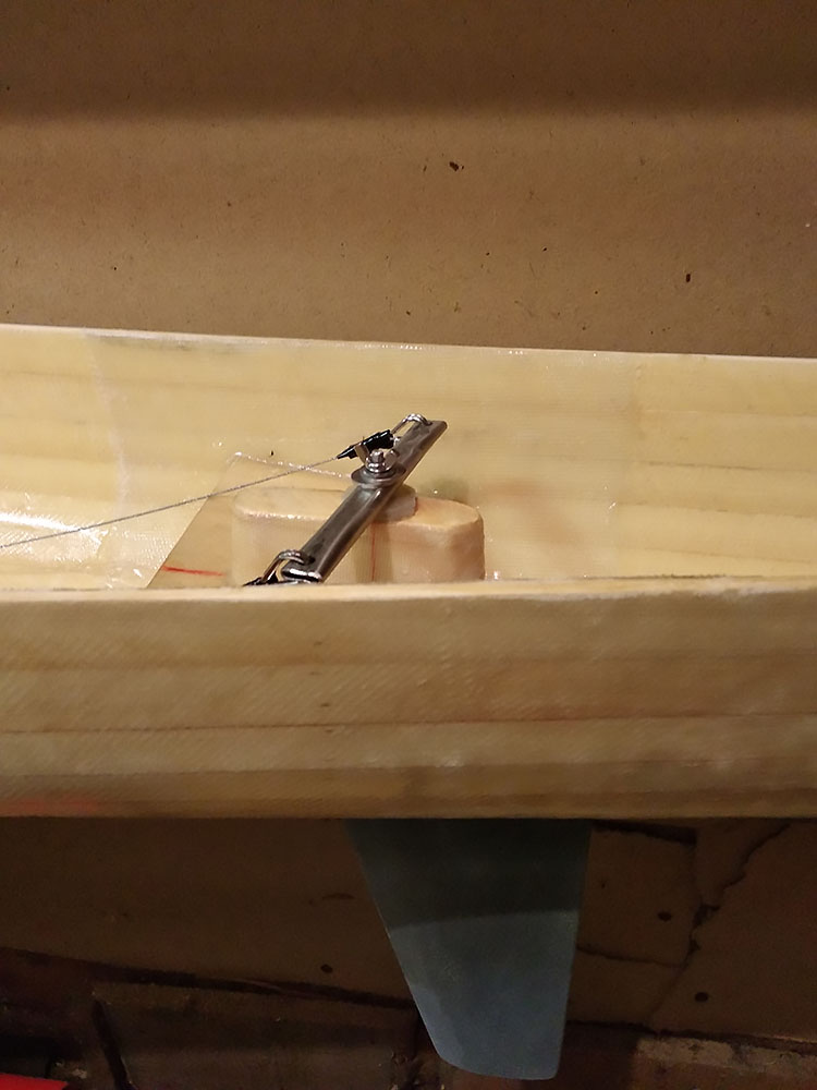

Закончил с рулевой, переборками и подгонкой палубы к днищу. Завтра буду делать отверстие под кокпит в палубе. Потом наконец склею палубу и дно )
Шкешыр
Сообщения: 778
Reputation: 152
Город: москва

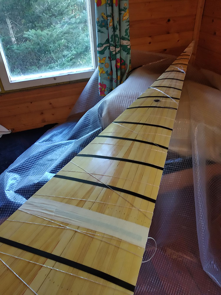

Сообщение Шкешыр » 19 сен 2020, 20:21

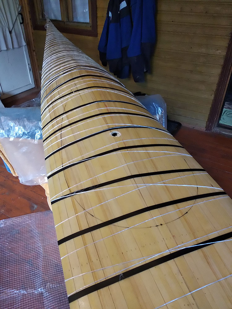

Решил сначала склеить половинки, а потом уже оформлять отверстие в кокпите. Стремно было бы двигать неприклеенную палубу у которой посередине почти ничего нет, кроме дырки от бублика )
После нанесения эпоксидки с мелкими опилками в качестве загустителя стягивать удобно сначала маркерной лентой. Она не оставляет следов, крепкая и хорошо клеится. Правда недешевая. Я ее нашел в магазине для фотографов. А уже потом полипропиленовой бечевкой. Причем обмотать нужно в обоих направлениях. Чтобы каждый борт при обмотке прижимался сверху вниз.
В одиночку сразу ровно положить палубу на днище сложно. А двигать потом не айс, чтобы не размазывать клей. Поэтому сначала подвесил палубу над дном, все промазал, потом отрезал одну веревку и аккуратно опустил и зафиксировал нос. Затем отрезал вторую и также аккуратно опустил на корму. И зафиксировал лентой. Потом уже прошел все лентой. Проверил, что нигде нет заметной сквозной щели. И затем уже окончательно замотал бечевкой с постоянным натяжением.

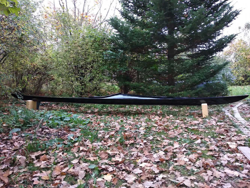

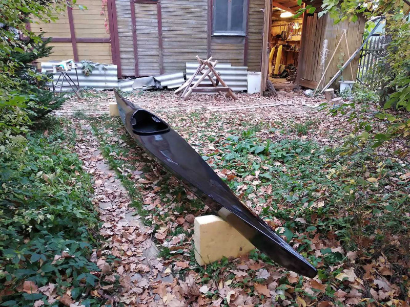

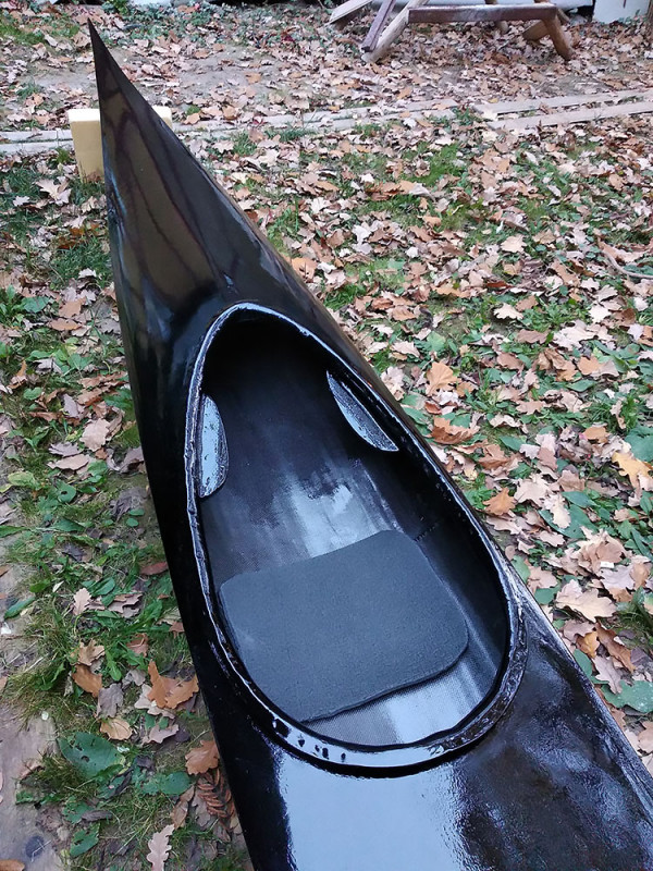

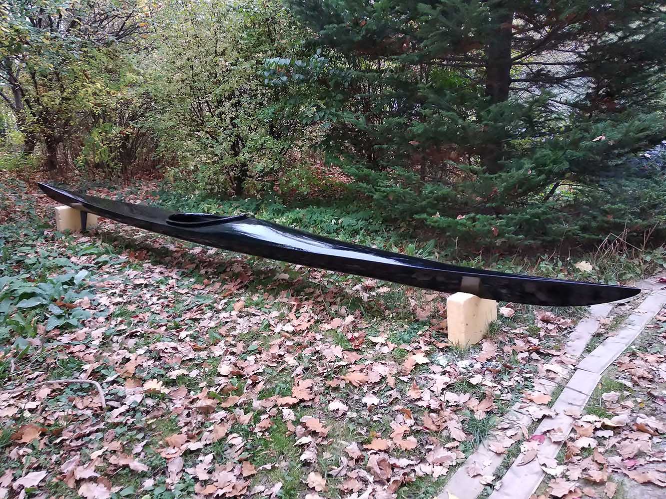

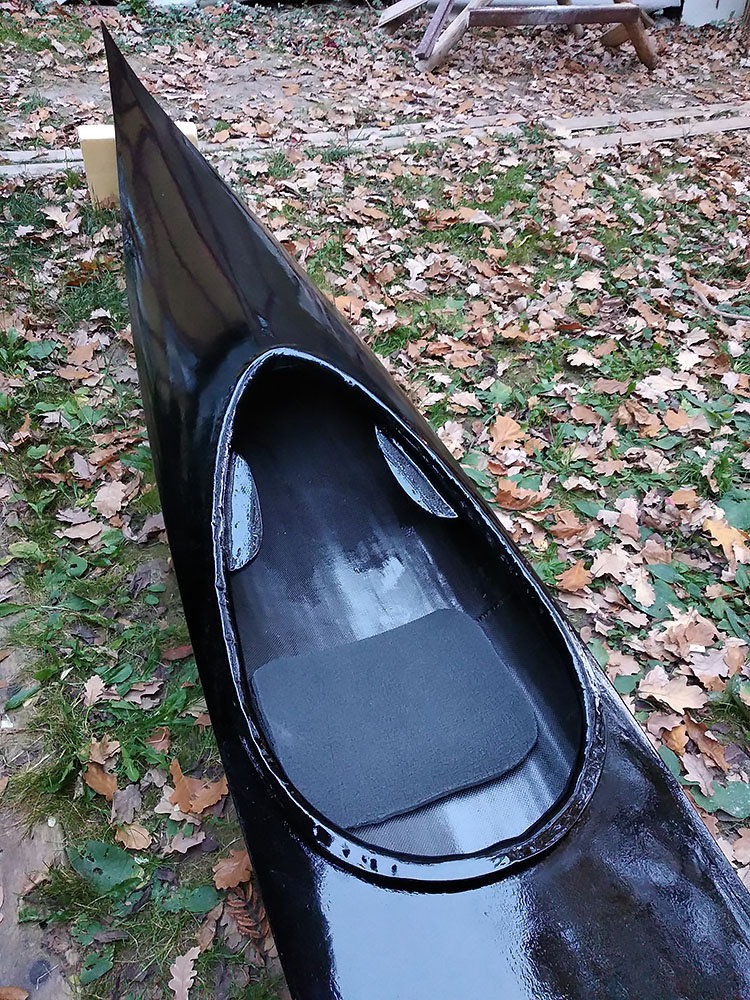

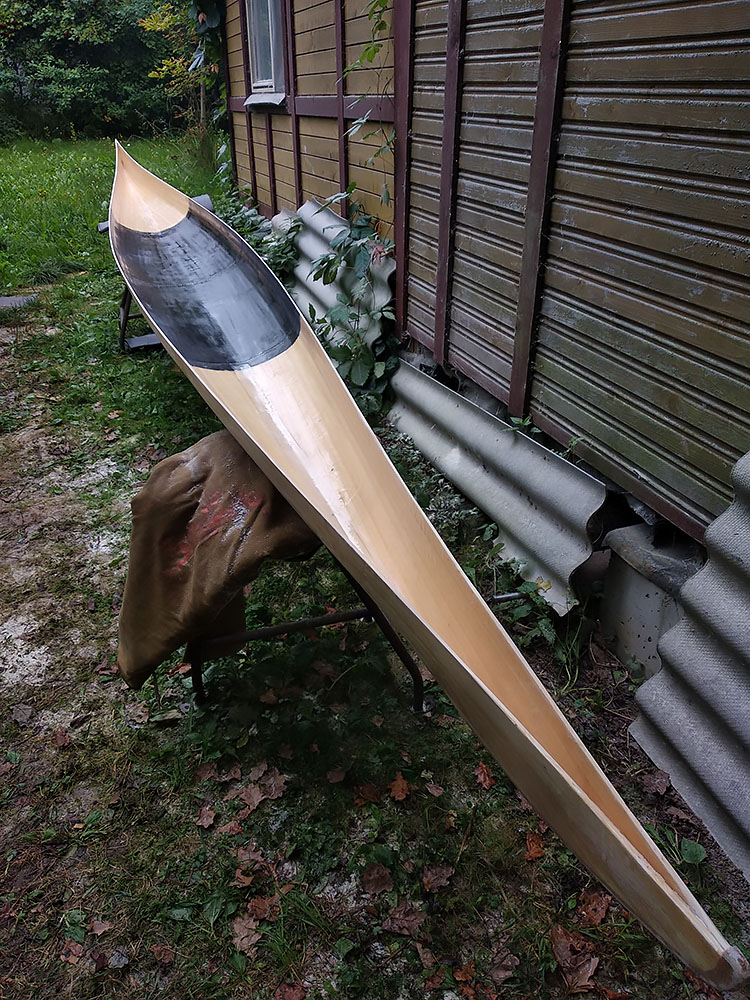

Сообщение Шкешыр » 05 окт 2020, 01:15

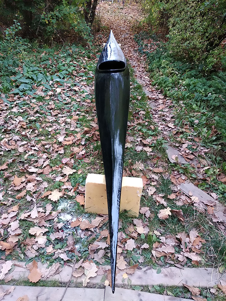

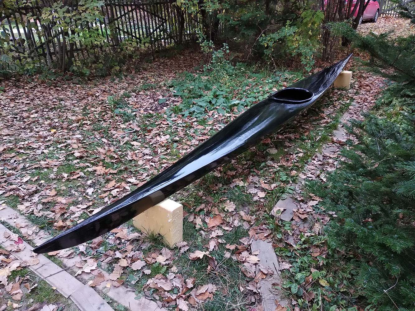

Закончил ) Жалко завтра спустить не успею из-за работы...
Вес получился ровно 19 кг. Длина максимальная - 584 см, длина по ватерлинии - ХЗ, наверное около 530 см (испытания покажут), ширина по ватерлинии - 46,5 см, ширина максимальная - 48 см.
