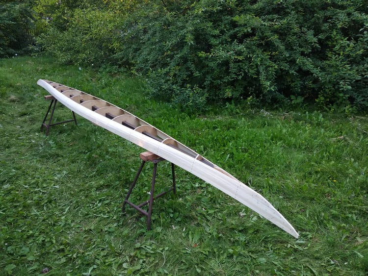

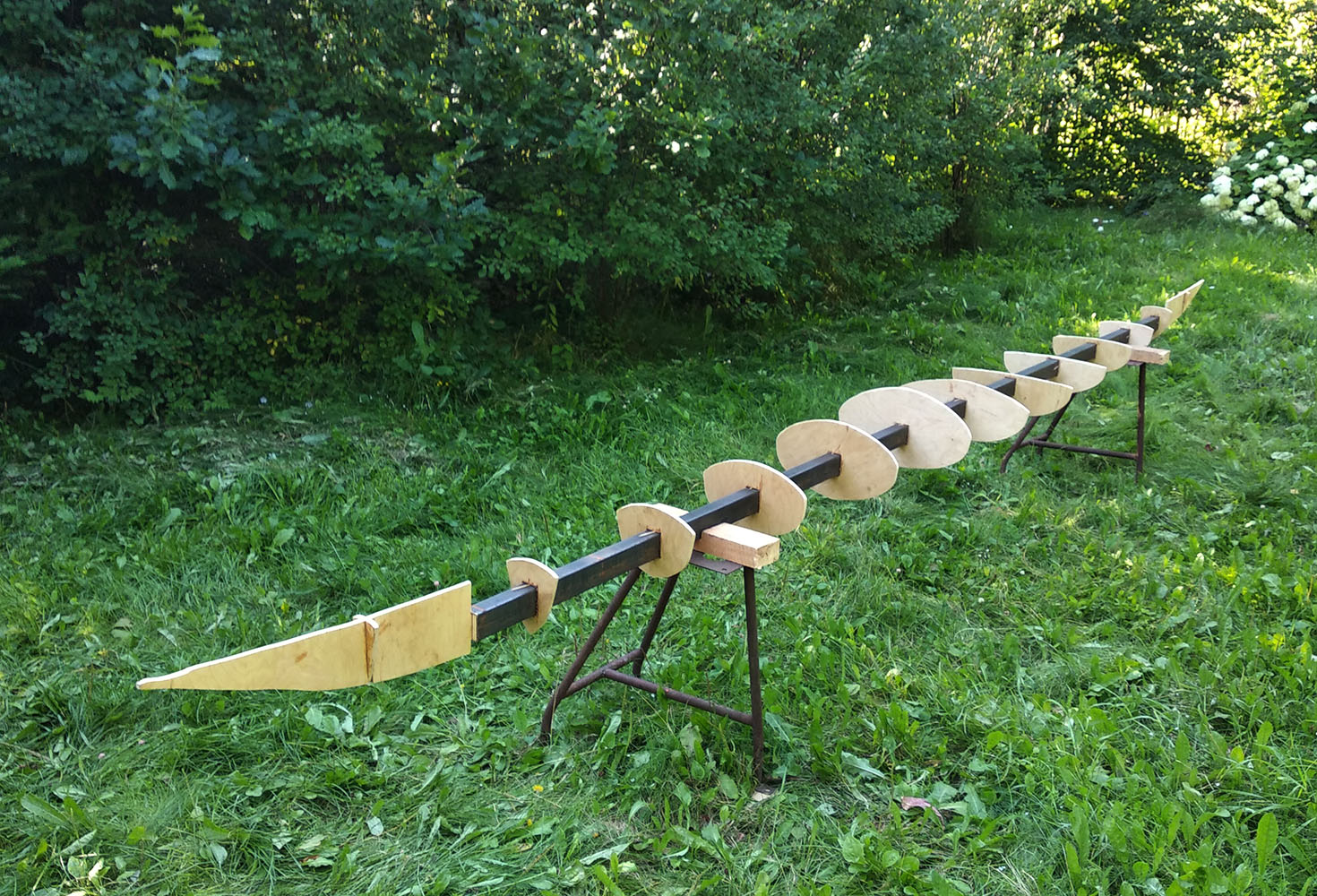

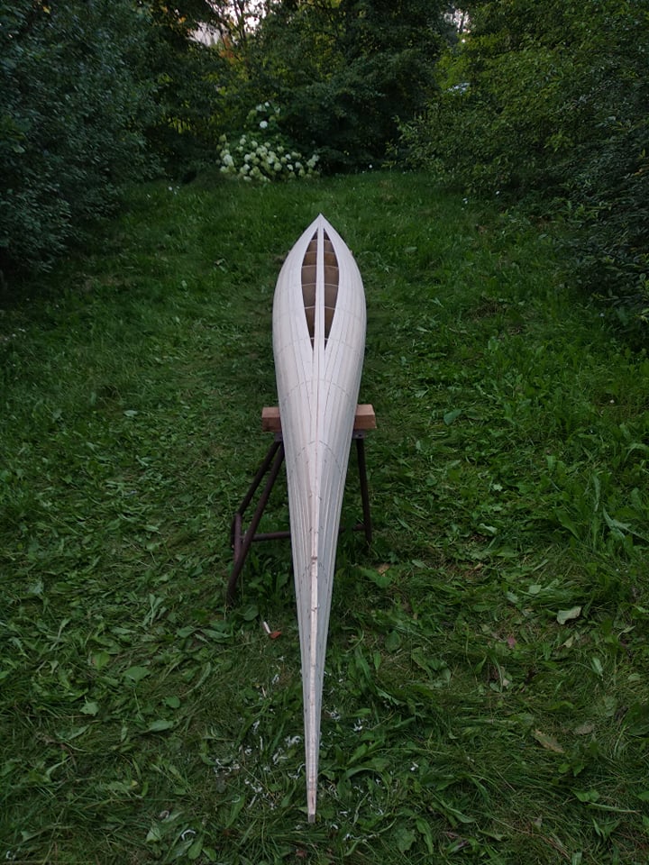

Стапель гренландского волка готов ) Пилю рейки потихоньку - пила маломощная и греется зараза. Но зато пил хороший.
Сообщение HEKOT » 05 авг 2020, 11:11
Шкешыр писал(а): ↑
05 авг 2020, 00:16
Может, стоит собирать во время остывания пилы?

Сообщение Шкешыр » 05 авг 2020, 17:50
HEKOT писал(а): ↑
05 авг 2020, 11:11
Шкешыр писал(а): ↑
05 авг 2020, 00:16
Да, так и буду делать. Сегодня дооблизываю стапель и начну )
Рейки шестиметровые, поэтому каждый рез получается длительный по времени и пиле тяжело... Хорошо, что елку безсучковую удалось найти. С сучками по 6 метров фиг выпилишь.

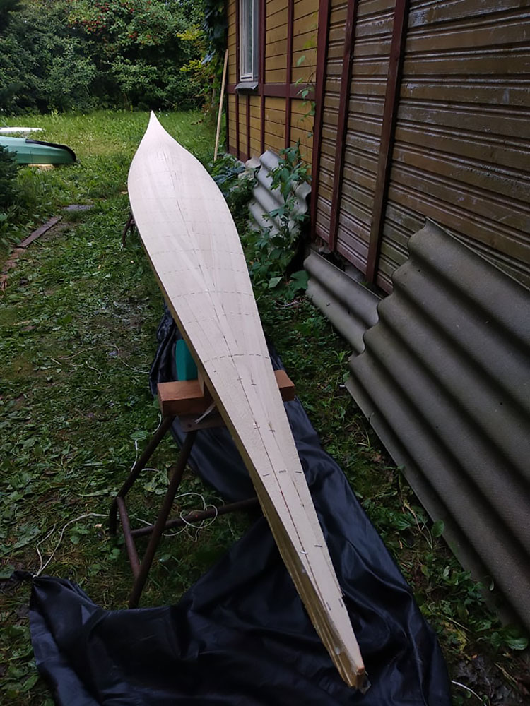

Сообщение Шкешыр » 07 авг 2020, 04:03

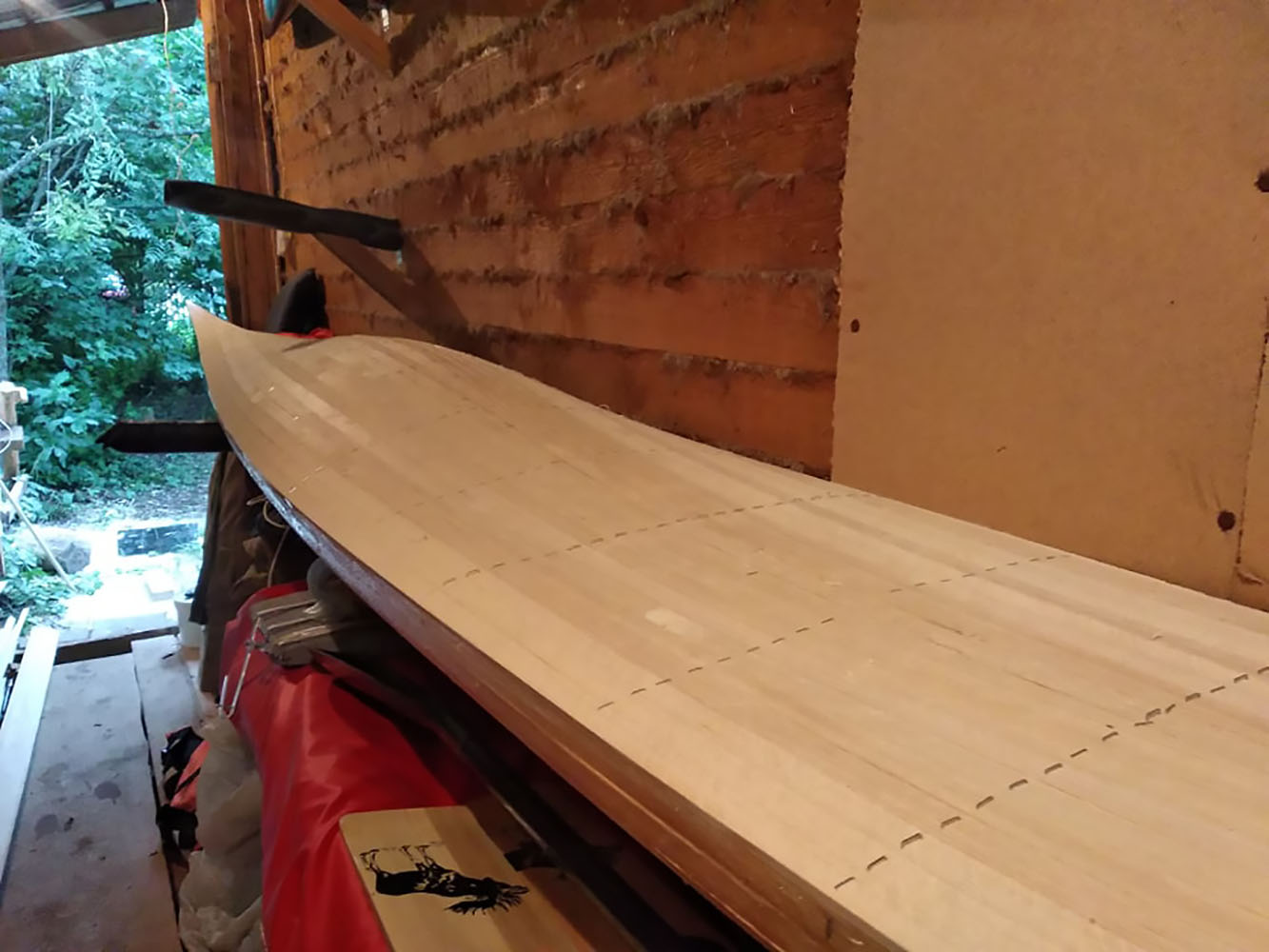

Волк обрастает мясцом ) Рейки еще горячие после циркулярки сразу идут на стапель.
пузотер
Сообщения: 434
Reputation: 182

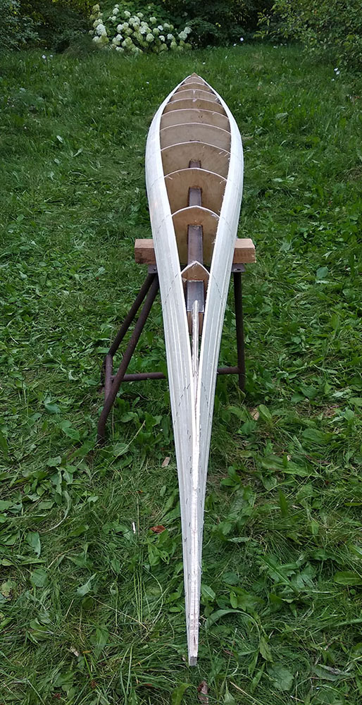

Сообщение пузотер » 07 авг 2020, 19:21
стройка под открытым небом не есть хорошо. дождь солнце...
тщательно следите за симметрией. а то на первом фото кажется нос немного в сторону пошел. хотя может ракурс не тот.

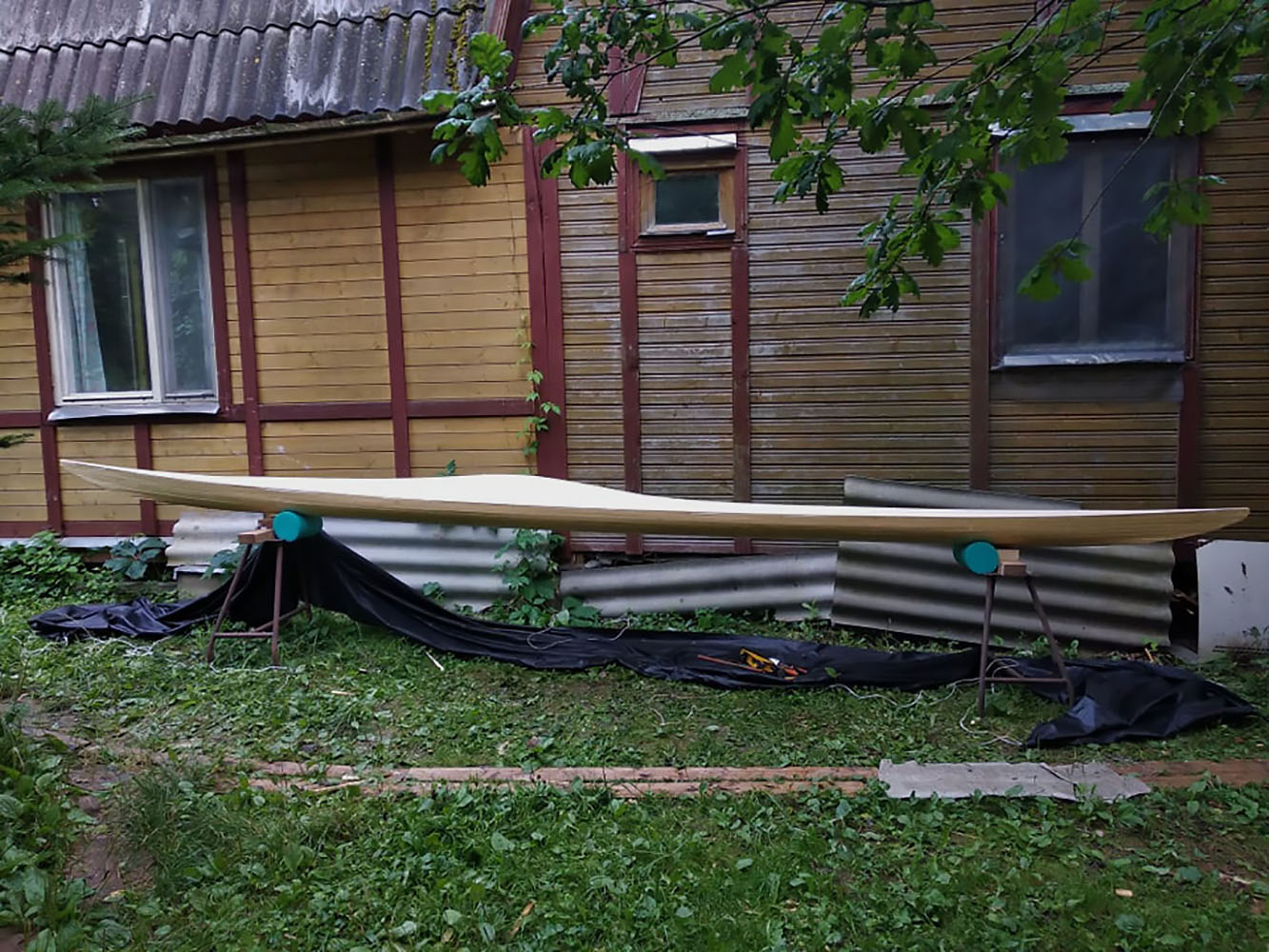

Сообщение Шкешыр » 08 авг 2020, 06:41
пузотер писал(а): ↑
07 авг 2020, 19:21
Слежу ) От дождя и солнца закрываю чехлом. Завтра наверное уже буду днище эпоксидкой промазывать. Как-то хочется побыстрее зафиксировать все, что сейчас на скрепках держится )) Я очень надеюсь закончить всю основную работу со смолой до начала осени. То есть иметь две половинки, покрытые стеклом с обеих сторон. Думаю их притянуть друг к другу скотчем и убрать в сарай до весны. Так их не должно повести за зиму. Я надеюсь.
только не скотчем. замучаетесь потом клей смывать. эластичным шнуром стяните.

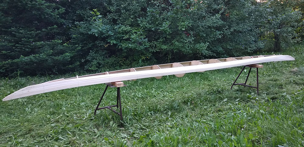

Сообщение Шкешыр » 13 авг 2020, 02:50

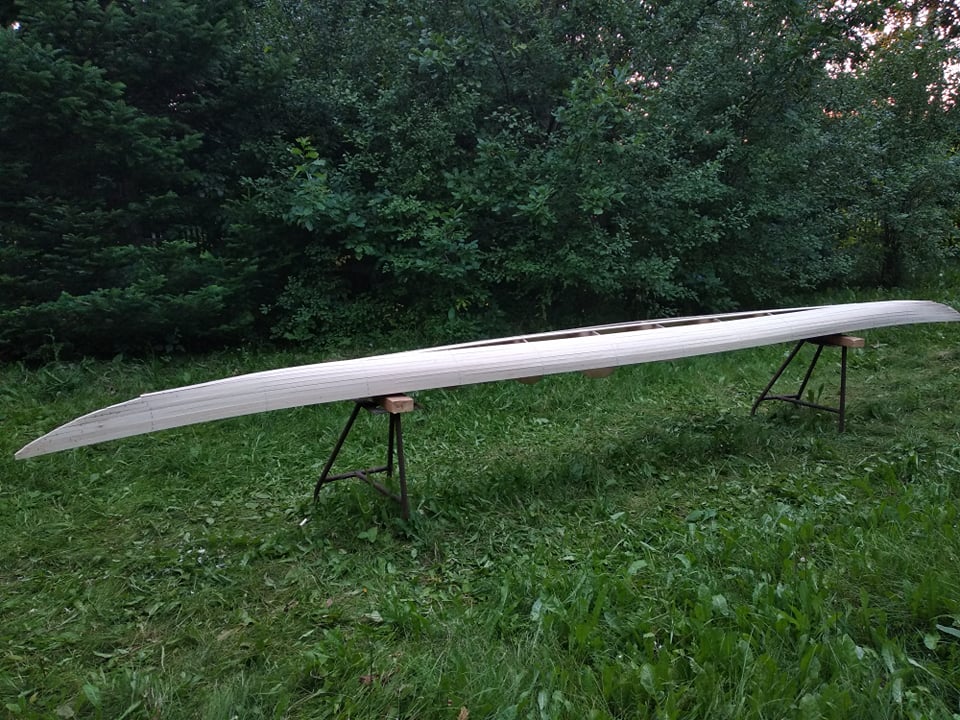

Работа с рейками закончена. Начинается работа со шкуркой, смолой и стеклом...
